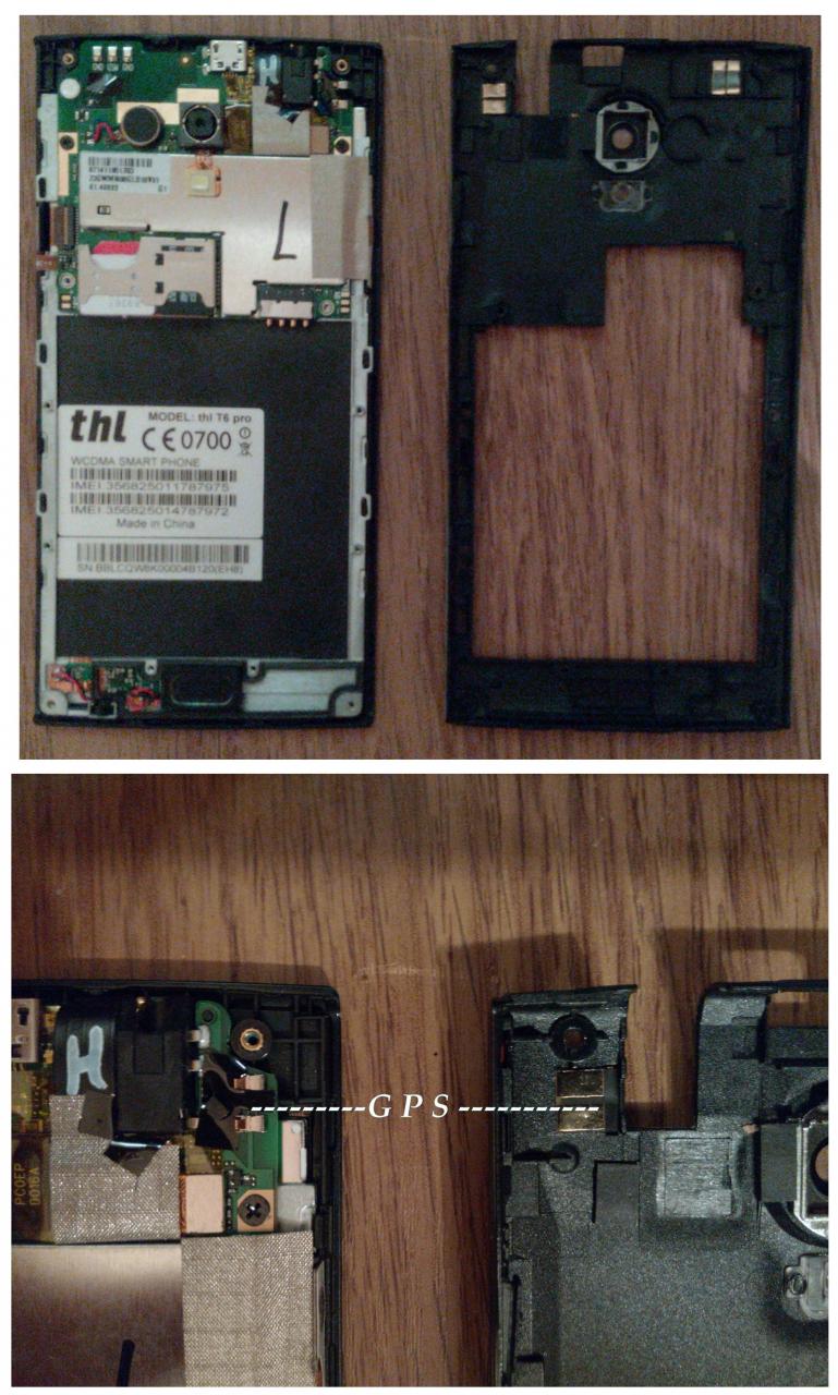

Nem is rábeszélni akartalak, és senkit sem buzdítok csak én is kíváncsi voltam, mindössze ennyi az érintkezési felülete a gps antennának. Van ott egy pici fekete fólia ami rácsúszott az érintkezőkre, arrébb tettem, picit igazítottam az érintkezőkön hogy jobban csatlakozzon. Jelzem ez az enyém, panel 9 emelet.
