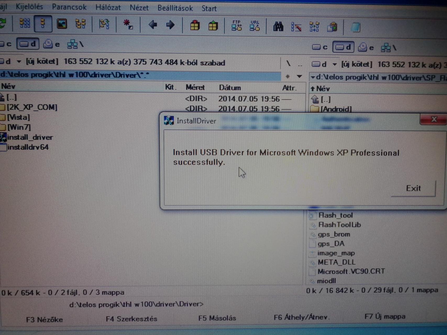

Nem volt időm megköszöni a segítséget neked és tolvaj kollégának!I
Igaz nem sikerült még az usb driver telepítés.Nem sikerül azt a fájlt telepíteni. -

Én vagyok a hülye,de lehet nem tudom mit kell keresnem.nézem a win 7 ....exe fájlt de nem találom amit futtatni kell.

A drivernél nem "találom" a megfelelőt,melyik ami kell nekem?win7 32bit...
