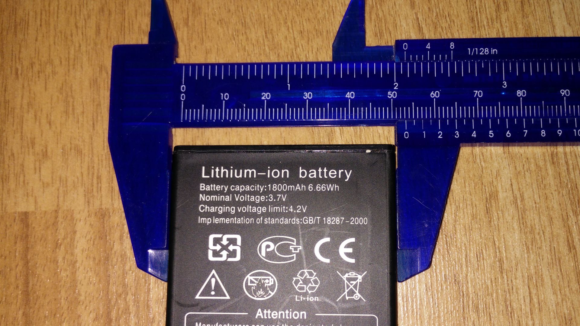

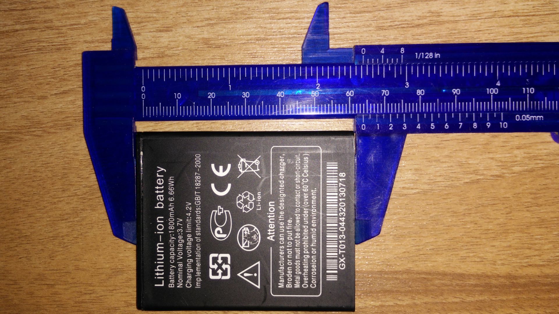

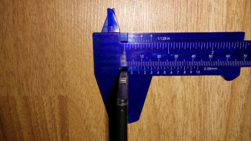

Valaki akinek van w100 vagy w100s telója megtenné hogy leméri az akku méreteit és megírja? Nem ilyen telóhoz kell de képen nagyon hasonlít. Köszi Tibor -

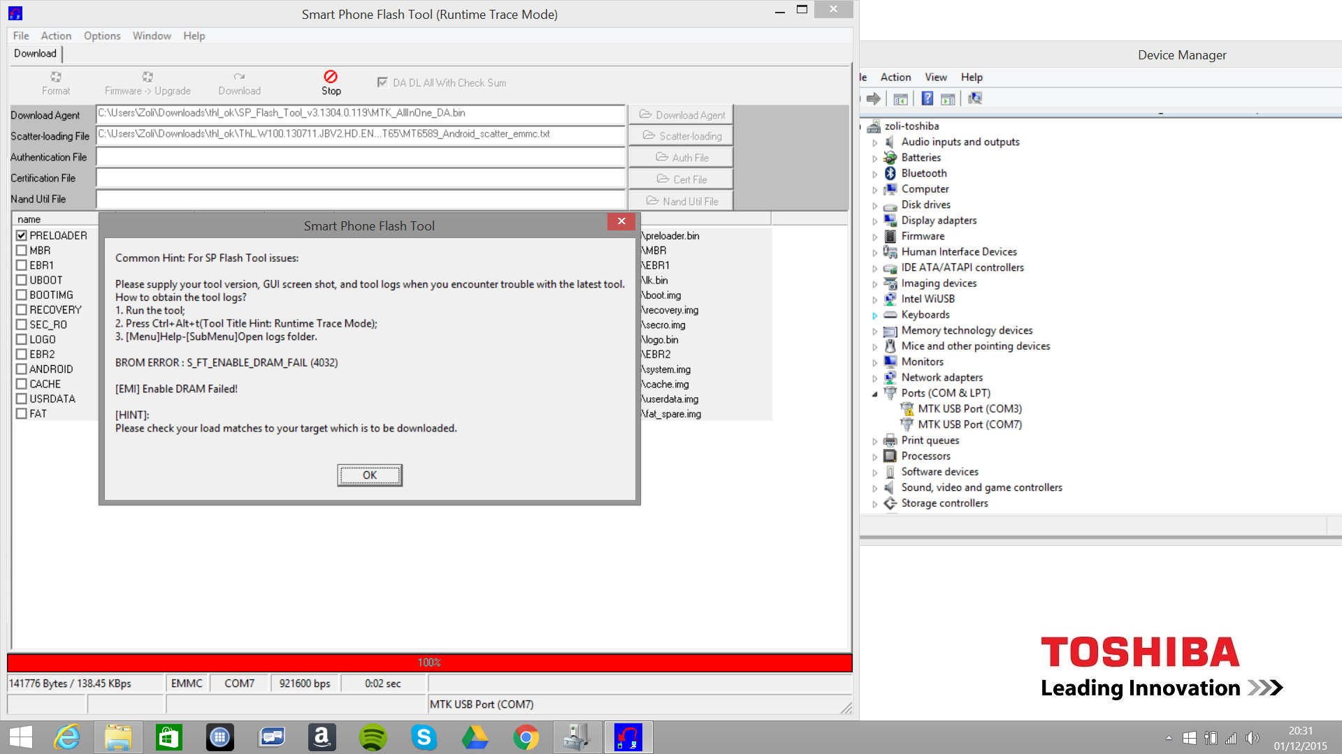

!!! MEGOLDOTTAM !!!
A driverek jó lettek feltelepítve. Win 7es driver, aláírás ellenőrzés kikapcsolva.
A megoldás az lett, hogy SPFT v5.1436.00 verzióval "firmware upgrade" letöltési módban sikerült letöltenem a komplett ThL.W100.130711.JBV2.HD.EN...T65 romot.
Ezzel most elindult. Olyan mint újkorában

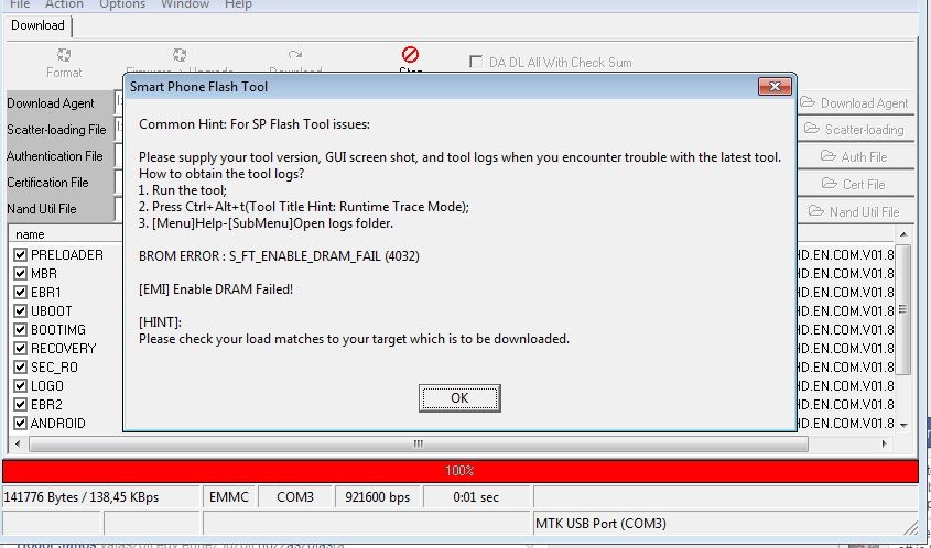

igen,ugyanez volt nálam is,..4032-es hibakód..drivereket rendszergazdaként,win7 kompatibilitási módban futtasd..telepítsd!
instantwater
A flashelni próbált verzió amire a DRAM errort kapom:
ThL.W100.130711.JBV2.HD.EN...T65Ebben a youtube videoban azt írják, hogy nem megfelelő a ROM amit a teleofnra akarok letölteni.Hard brick android : ERROR 4032 : Enable DRAM failed!
Kutatok tovább flashelhető stock rom után.
instantwater
Egy kis driver vendor/product ID összehasonlítgatás után sikerült feltennem a megfelelő drivert újra.
Meg kellett keresnem a linux alatt látható IDket a windowsos driver inf fájljában, és azt feltelepíteni driver signature check kikapcsolás után.
Amit elértem:
Szétszedtem a telefont.
Találtam egy LCOL0 nevű pontot, amit egy 220 Ohmos ellenállással GND re kötve megjelenik a telefon az eszközkezelőben "MTK USB Port" néven, és az SPFT v3.1304.0.119 is kapcsolódik rá.(Igazából ez nem több, mint amikor a hangerő fel gombot nyomom meg, és akkor jelenik meg a telefon az eszközkezelőben. De legalább tudjuk mire jó a LCOL0 pont.)
Csak a preloadert próbáltam rátölteni először kisérlet képpen.
A piros csík végigmegy, és a következő errorral leáll:
BROM ERROR: S_FT_ENABLE_DRAM_FAIL (4032)
[EMI] Enable DRAM Failed!Tovább googlezom ezt a hibakódot. Ha valaki látott már ilyet, akkor kérem jelezze.
Köszönöm.
