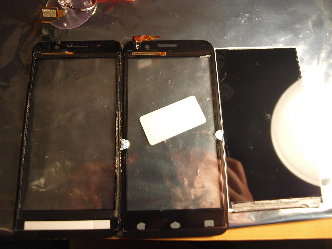

#4871
15,5 USD-ért és ugyan onnan, ahonnan a többiek. TŐLE. Most már még olcsóbb 12 USD.
Szívás a ragasztó hiánya (Szerencsére találtam 3M márkájút és pont ugyan olyan vastag, mint a gyári, de vágni kellett), szívás, hogy az első kerethez hozzá kell ragasztani a digitizert is. Szívás, hogy az LCD hozzá van ragasztva a belső kerethez is.A jó hír, hogy annyira nem bonyolúlt szétszedni.
1. hátlab leszed
2. 8 csavar kicsavar
3. hátsó keret leszed (ennek része a körbefutó króm rész is)
4. az alaplap tetején +2 csavar tartja az alaplapot, ezeket is ki kell csavarni
5. az alaplapot kicsit kifordítva ki lehet húzni a hátuljából az lcd szalagkábelét (előte a csati műanyag biszbaszát el kell fordítani)
6. az alaplap bal felső részén a digitizer szalagkábelét is ki kell húzni
7. a digitizer+lcd részt egybe levehetjük (figyeljünk a digi szalagkábelére és hogy az lcdt ragasztószalag tartja a középső kerethez) -
