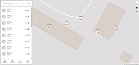

Simici78
Tyű!
Ezzel hamar megvoltam. A szerver ip és port volt a trükk. Érdekes, hogy most jönnek az alert sms-ek is. Egy általános sejtés: szerintem attól függően, hogy hol veszed a kütyüt, lehetnek alapbeállítások. Egész pontosan módosított firmware-re gondolok. Beégetett szerver IP-re. Én a www.nyomkovetes.net-en vettem. Nekik van egy saját, fizetős app/szerver megoldásuk, és szerintem a tőlük vett készülékbe az ő szerverük ip-je van beállítva alapnak.De én az androidos TKSTAR GPS appot [kép] szeretném használni. Ez a www.mytkstar.net szerverhez csatlakozik, és ott keresi az eszközt. Ez a szerver webhelyként is megnyitható, és akár app nélkül, böngészőből is használható. No de mi legyen az IP??? Több pluszkör futása után... Nem lehet ennyire egyszerű!!! 😣 Szimplán a www.mytkstar.net IP címe és a 7700-as port. Ennek beállítása után az eszköz azonnal megjelent a térképen.
A guglizások során több lehetőséget is találtam, amik szerintem szintén ingyenesek. Egyet megemlítek. Érdekes, hogy a tk-star.com weboldalon az "ONLINE TRACKING" menüpontra kattintva nem a mytkstar.net jön be, hanem ez: http://gps.tk-star.com/ és ez az app tartozik hozzá: XEGPS
Gyanítom, hogy hasonló módszerrel (szerver ip, port kiderítése) ez is működik. De mivel a mytkstar már megy, nem barmolom el a beállításokat.Kicsit részletesebb sms parancslistát egy másik modell manualjában találtam: https://www.manualslib.com/manual/1035746/Tkstar-Lk109.html?page=5#manual
Mellesleg a TKSTAR GPS appban van lehetőség SMS-ek összeállítására, és elküldésére, ha nem akarod a fenti táblázatot bogarászni. A bejelentkezés alatt a "Resume SMS"-t kell választani.Hasznos lehet még a https://www.tk-star.com/TKSTAR-FAQ.html weboldal is. A 4. pont. Itt jöttem rá, hogy a szerver IP, port beállítással kell bogarászni.
Az alábbi sms parancsok kiadása után már működnie kell az mobilnetes kommunikációnak és az appban, ill. a weboldalon online állapotú kell legyen a készülék:
begin123456 - én egy resettel kezdtem, hogy minden előzőleg beállított próbálkozást elfelejtsen.
admin123456 +36********* - admin telefonszám. Biztos ami biztos.
time123456 +1 - Időzóna
gprs123456 - GPRS engedélyezés
apn123456 online - Yettel APN beállítás
Adminip123456 47.88.85.196 7700 - Ez a lényeg. Nagy kezdőbetűvel volt a leírásban, ezért úgy írtam én is.Már csak finomítani kell a viselkedésen. A cél, hogy minél kevesebet kommunikáljon. Úgy lesz beépítve, hogy nem lehet onnan bármikor kiszedni. Nem lehet hozzáférni, tölteni, SIM kihúzásával kikapcsolni. Két hetet mindenképp ki kell bírnia egy töltéssel. Tehát, amikor csak lehet inaktívnak kell lennie. A legfontosabb amit ki kell találnom, hogy hogyan lehet "letiltani" arra az időszakra, amikor használjuk a járművet. Mint az előző postomban írtam, afféle riszatóként kellene, hogy funkcionáljon. Nem kell a folyamatos követés. Ha meg menet közben aktív, akkor tutira hamarabb lemerül az akksi. Remélem, ha letiltok minden riasztást, akkor kussban marad! Az appból sms-ek nélkül is megoldható. Elvileg.
Egy kép az appról, és egy a böngészős felületről. Működik.
[kép]

dolon75
Tyű!
[kép]
[kép]Ez nagy segítség volt!
Bár régi, de a time, gprs, apn és Adminip SMS parancsok jók TK905-4G-hez!
Ha valaki sajat traccar szerverhez akarja kötni, akkor a traccar szerver 5093-as portja kezeli jól a kütyü által küldött infót, ezt a portot kell az Adminip-vel beetetni.Ja, meg lehet adni domain címet is, nem csak URL-t!
Amit nem tudom, hogy lehet (a SIM kártya kivételen nélkül), az a leállítás, hogy ne csináljon semmit extrát, menjen aludni.

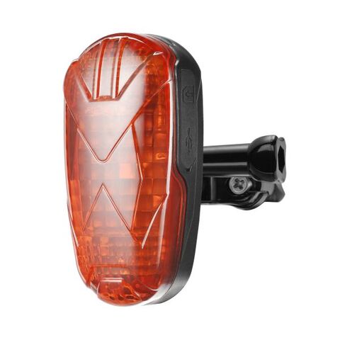

Van egy story-m, hátha találtok benne valamit ami érdekes lehet.
Ez egy TKStar TK906 típus kerékpár hátsó lámpa GPS-el.
A parancsok nagy részét TK905-ről kukáztam, mert nem volt hozzá service manual.
És egy Traccar (traccar.org) szerveren fut nekem, kb. 2-5 napot bír akksival napi 3-5 óra aktív track mellett.
Eddig ennyit sikerült megfejtenem. Ha valaki meg tudná mondani, hogyan lehet rendesen minden sms választ kikapcsolni az mesteri lenne
Így ütöm fel a GPS-t.
begin123456 (reset az eszköznek ha már felébredt.)
admin123456 36XXXXXXXXX (megadod a telszámot amiről szeretnél admin lenni, csak erről fogad el parancsot)
timezone123456 +1 (időzóna beállítása Magyarország)
apn123456 net (vagy online vagy aminek hívják a mobil szolgálgatónál)
adminip123456 XXX.XXX.XXX.XXX 5093 (szerver IP címe traccar)
upload123456 30 (vagy 120 vagy 360 ez a feltöltési idő ha küldeni kell neki)
gprs123456 (bekapcsolni a netet GPRS-en)
tracker123456 (bekapcsolni a követési módot)
shock123456 (bekapcsolni a mozgásra ébredjen fel funkciót)
sleep123456 shock (aludjon el ha nem rángatják, azaz nem mozog)
led123456 on (a led kapcsoljon be ha mozog, lévén ez egy bringalámpa)
nomove123456 (ha mozog ne küldjön riasztást állandóan, hát ez olyan semmilyen, mert csak pár üzenet nem jön, de van amit akkor is küld, ha ki akarom kapcsolni.)
check123456 (ellenőrzöm a beállításokat)
traccar szerveren felveszed az ID alapján az eszközt és megy.
bizonyos TKStar cuccoknál ez is kell a traccar-nak
fix060s***n123456

Sziasztok! Tegnap vásároltam egy ilyet. Hajnali 2 ig voltam fent, de nem sikerült offline!
Akitől vettem cég mondta, hogy ők felprogramozzák,+SIM+Saját app = 1000/HÓ. Na ez kihívás volt nekem hogy nehogy már! Ez ingyenes a gyári app al. Gondoltam már úgy adták el, hogy ők felprogramozták maguknak a saját SIM re (APN) hogy ha meggondolom magamat és kérek egy SIM et csak be kelljen dugnom és megy... No megálmodtam hogy RESET!!! tehát reset123456 majd jött egy reset ok. Tehát itt szűz a gép! Innen kell felépíteni... Mert ha küldesz bármilyen parancsot nem biztos hogy felülírja! Tehát összesen 4 SMS:
1. reset123456 (FOntos! Nem szabad szóközt tenni)
2. apn123456 internet (itt egy szóköz kell a jelszó után)
3. gprs123456
4. felhívod a telefonszámot.Természetesen mindegyik SMS re kell kapjál egy válasz SMS-t.
Ha felhívtad és megjött a térkép SMS akkor lesz ONLINE! ilyenkor van időd bemenni az app ba és a frissítést áttenni 30 MP frissítésre, mert ha nem teszed akkor OFFLINE lesz ha megint kikapcsol a GPS. Tehát ONLINE csak akkor lesz ha felhívod megint... Igy spórol az akkumulátor. Nekem sikerült így. Most tesztelem hogy mennyit bír az akku.

adalbert
Sikerült megoldani a problémát saját magam.
Legelőször vegyünk egy kártyát, az a lényeg, hogy az adatforgalom legyen engedélyezve rajta és legyen annyi pénz rajta, hogy tudjon sms-t küldeni.
Gondoltam, hogy a be állításokkal lesz a probléma, s tényleg nem ment az internet kapcsolat. Apn-t kellett beállítanom.
Szóval elsőnek a pin kódot kell kikapcsolni egy telefonban, utána a simet betenni a nyomkövetőbe s indítás után elküldeni az első smst :
gprs123456
erre a készülék válasz sms-e : gprs ok.
APN beállításához magyar simkártyák esetében elég egy sms-t küldeni a szolgáltatótól függően, mert nincs felhasználó név és jelszó a szolgáltatóknál. .
Telekom esetén: apn123456 internet
Telenor esetén: apn123456 online
Vodafone esetén két lehetőség van, hogy előfizetéses, vagy feltöltőkártyás,
előfizetés esetén: apn123456 internet.vodafone.net
kártya esetén : apn123456 vitamax.internet.vodafone.netVálasz minden esetben: apn ok , már lehet is használni at applikációt amit a használati utasításban kapott az ember.

Telenor feltöltős sim + mobilnet, (tuti van, mert mobillal csekkolva)
Pin kikapcs
GPRS OK
APN online -> OK
Check re kapok választ
status123456 ra nem
sms ben tökéletesen megadja a pozíciót
de a mytkstar net weboldalon azt írja a kütyüre hogy offline..
Esetleg van még ötlet amit nem próbáltam ki?
Köszi előreNekem is hasonló az esetem. Arra gondolok, hogy az ip cím alapján be azonosítja, hogy magyarországi felhasználók vagyunk, s itt nem engedélyezett a szoftver használata.

Szóval, hasonló a problémám, csak én egy 909-cel küzdök. Ha sms-ben elküldöm a kütyünek a gprs123456 üzenetet (az 123456 a jelszó, de amíg nem működik megfelelően, nem változtatom meg a defaultot). Erre, elvileg kéne kapnom egy "gprs ok" választ, ami nem jön, de ennek ellenére egy rövid időre megjelenik az app térképén az aktuális pozíció, és nem írja hogy "Not enabled". De rövid idő múlva ismét "Not enabled" lesz. 🙁
Én a TKStar app-ot használom, az a https://2.tkstargps.net szervert használja. -
