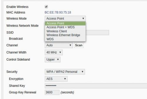

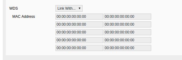

Utána jártam ennek a WDS dolognak, és most már csak egy alátámasztásra lenne szükségem, hogy helyes-e az elképzelés.
Kiválasztom mind a 2 routeren a "Access Point + WDS"-t és utána azonos csatornát állítok, SSID-t titkosítást és jelszót, és a Mac cím résznél, ott lent, oda beírom az 1-es routerbe a 2-es router Mac címét, és utána meg fordítva.
Előre is köszönöm.

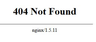

Atlantisz48
E videó alapján próbálom beállítani az Owncloud-ot, de sajnos nem sikerül. Nem vagyok jártas a témában.
A router amire telepíteni szeretném a egy Asus RT-N66U
Tomato Firmware 1.28.0000 MIPSR2-124 K26AC USB AIO-64KMindent úgy csináltam, ahogy a videóban. Annyi különbséggel, hogy én az /opt/owncloud könyvtárba telepítettem. De amikor beírom a böngészőbe, hogy 192.168.0.254:85/index.php Akkor ezt adja ki.
Nem tudom, hogy hol lehet a hiba, ezért a Ti segítségeteket szeretném kérni ez ügyben.
Előre is köszönöm.
Üdv:
Zoli -

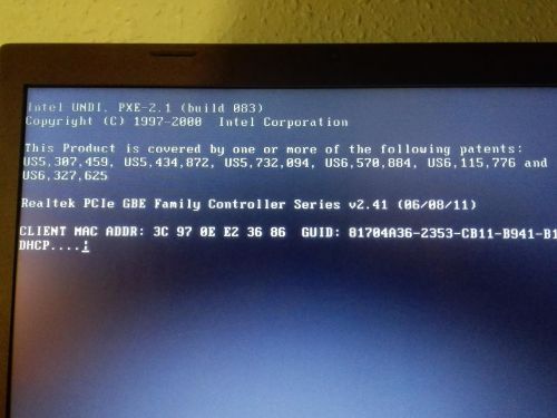

Érdeklődni szeretnék a PXE BOOT Server kapcsán.
Nálunk a hálózat úgy van, hogy D-Link----->Asus(Tomato)------>És a gépem.
Amikor megpróbálom elindítani a gépet úgy, hogy szerverről bootoljon, akkor folyton időtúllépés miatt megáll. Tehát nem reagál rá a DHCP azt hiszem.Emiatt még soha nem volt szerencsém kipróbálni a PXE-t pedig biztos jó lehet.
Ha van valakinek ez ügyben tapasztalata, vagy ötlete, akkor azt megköszönném, ha megosztaná,
Előre is köszönöm.Üdv.
Atlantisz48
Intruder2k5
#4711
Igen, ott én is ezt használnám, ha lenne a földszinten kábeles net, de nincsen, csak wifi, és ebből kéne kihozni amit lehet. Vagy esetleg van jobb ötleted? Hogy a jel erősebb legyen?

#4709
Értem. Megnéztem, és mind a kettő router tudja a WDS-t (A régi Asus Deluxe, és a másik egy MSI RG54G3)
Az MSI fent van az emeleten, és arra van rákötve az internet. És én azt szeretném elérni, hogy mivel a földszinten nem olyan erős a jel, csatlakozzon az Asus rouer az MSI Wifi-re és így erősebb az internet(wifi) hatósugara.
Megvalósítható ez az elképzelés? -
Atlantisz48
Érdeklődni szeretnék, hogy a Tomato Fw tud-e olyan, hogy egy Wifi jelet befog, és ott tovább sugározza, tehát, mint egy jel ismétlő, vagy erősítő?
Üdv
Zoli -

A * helyére be kell írjak valamit?
Atlantisz48
Intruder2k5
#2556
Úgy csináltam ahogy írtad, és 404-es hiba. Opt/Share/www/extplorer(és ebbe vannak az extplorer fájljai)
192.168.0.254/extplorer -
