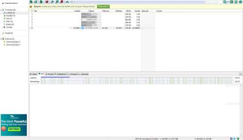

#2388
Igen. Itt le is írtam hogy mik az eszközök.
Illetve próbáltam az eddig használt WD My passport-ra USB3.0-án keresztül PC-s torrenttel tölteni. Sima ügy.
Semmi...Jelenleg is 10-es értékek körül/felett pörög a proci, a sebesség meg ilyen max 250 kb/s.

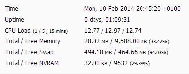

Intruder2k5
#2272
Hát egyfolytában változik.
Csináljak azért egy screen shot-ot? -
z123456789
Intruder2k5
#2270
Az mit jelent?
Mi lenne a normális?
Lejjebb kell venni, vagy ezt nem lehet lejjebb venni, hanem valami hibás? Szoftveresen, vagy hardver-esen?

#2183
4 olyan torrent futott, amiböl windows alatt, simán hozta a maximumot.
CPU load-ot majd csak otthon tudom megnézni.Egyébként most hogy már minden felkerült a routerre/meghajtóra modnjuk a munkahelyemröl is elérem a meghajtón tárolt dolgokat igaz?
Erröl van valami leírás? Az asus fórumon amit atláltam, az kicsit nekem bonyolult.
