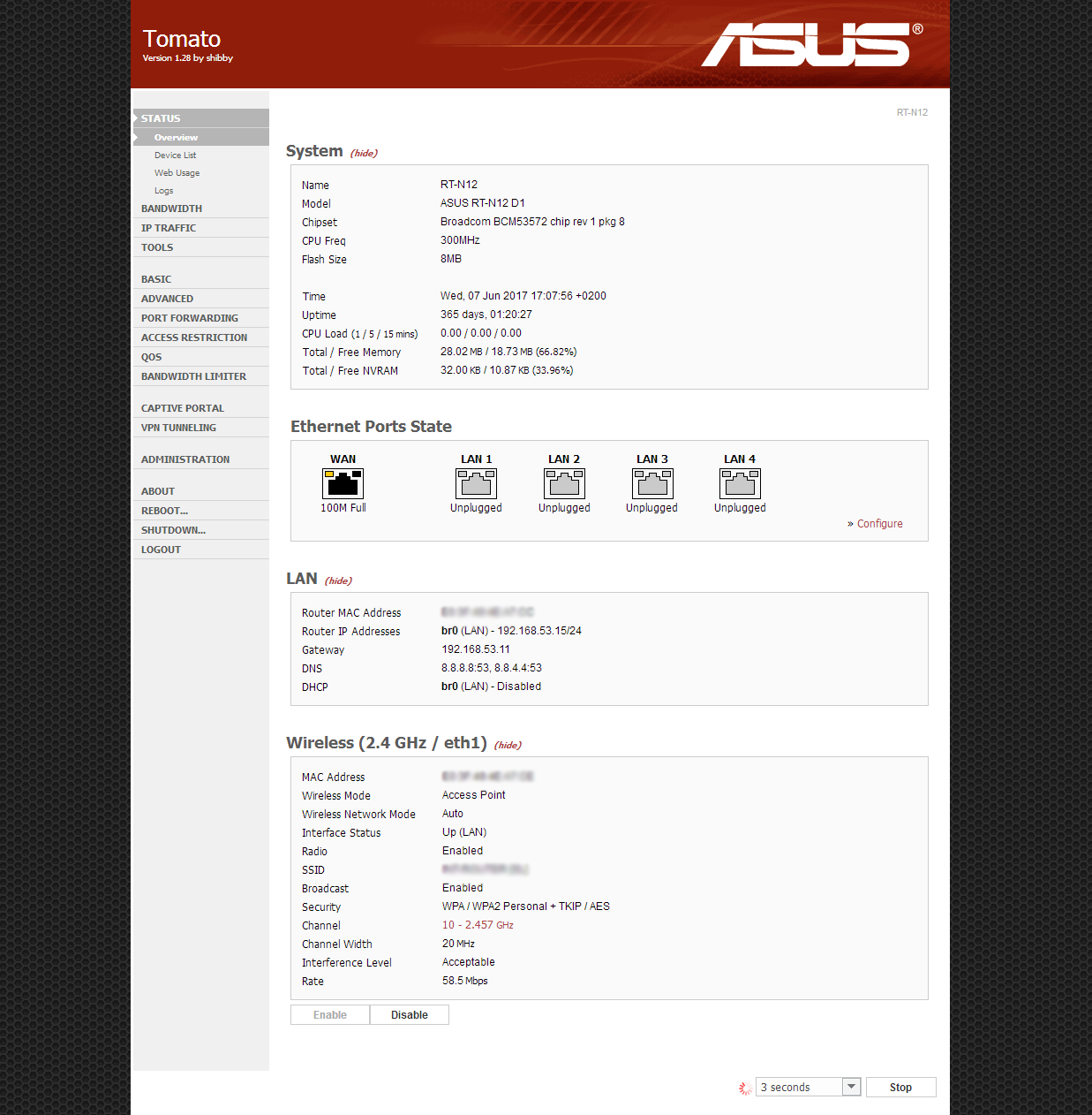

Az 1.28 a fő verzió, Shibby féle build szerintem mindig is ez volt, már teddy_b is ebből csinálta a TomatoUSB-t. 1.27-et csak a Jonathan Zarate féle Tomato-ból láttam sok évvel ezelőtt. Ráadásul - ha arra gondoltál - 128-as buildben nem is volt még MultiWAN, a 133-ban jelent meg először.
szerk.: A telnetes képen is 140-es fw van.

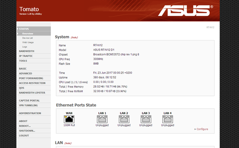

Petike4040
#7581
Akkor holnap azt hiszem feltolom az RT-N12 D1-re is.
