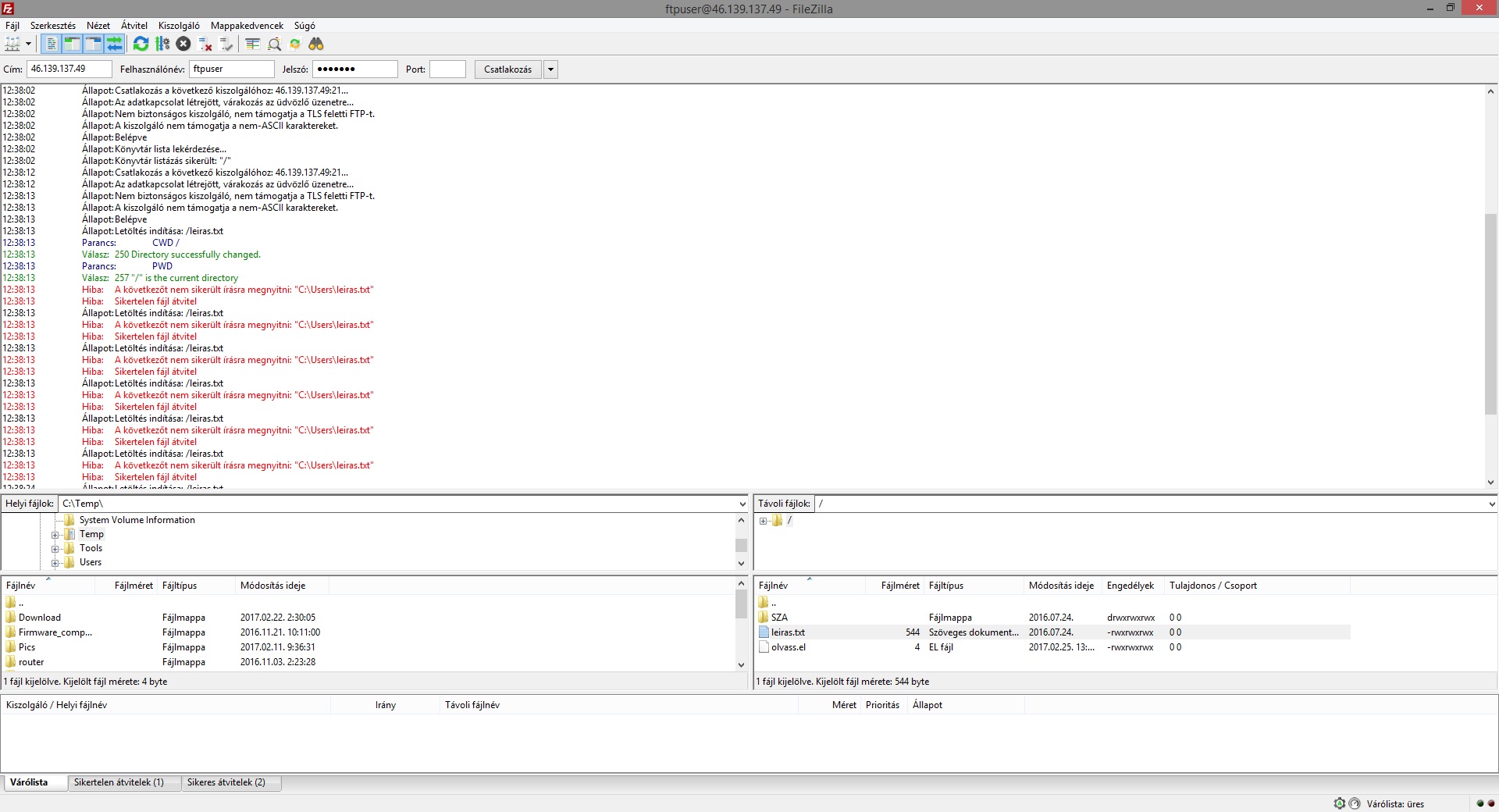

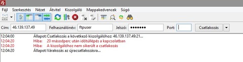

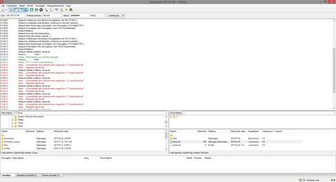

Intruder2k5
#7230
Sajnos nem. Ugyanis: én 1. körben az api.dynu.com-t akartam elérni FTP-vel, az ment. De stigma.dynu.com az nem ment.

Akkor viszont az van, amit Intruder2k5 is írt: a Cisco-d nem szereti a dupla nat-ot.
- Ez milyen Cisco?
- Ehhez mennyire férsz hozzá? (tehát mennyire tudod a beállítasait piszkálni?)
- Miért kell az Cisco? Nem lehetne azt, hogy a Cisco-t kiveszed és csak az Asus-t használod? -

1. Ez így ok. DE: a HTPC-t tudod ping-elni ezen az IP címen? Ha igen, akkor minden oké. Ha nem, akkor indítsd újra a HTPC-d. Ugyanis: ha a static DHCP beállítása előtt volt bekapcsolva a HTPC-d, akkor lehet, hogy kapott egy pl. 192.168.1.100-as címet és legközelebb csak akkor fog újra IP címet kérni, amikor a "lease time" letelik. Ekkor fogja a neki szánt 192.168.1.12-es címet kapni.
2. Okénak tűnik.
3. Port foward: szedd szét külön-külön portra a 80-t és 443-at. Pl. 8080 -> 80, 8081 -> 443. A tomato féle egyéb ottani példákat pedid töröld (felesleges)!!! "ex: ....."-el keződik ezen soroknak a leírása.
4. UPNP: ha nem használja semmi cuccod, akkor kapcsold ki, teljesen. Biztonsági okok miatt.
tjsz
Ha ping-elhető, akkor sűrűbben fognak próbálkozni távol keleti országból bejutni rá....... Az enyém nem az, de nem egyszer látom, hogy tibeti IP címről próbálkoznak (és hát ugye tudjuk, hogy Tibet ki alá tartozik). Többnyire azon a portokon, amelyeken keresztül a Netgear-ek törhetőek....!!!!
Szóval a javaslatom: inkább kapcsold ki a ping-elési lehetőséget!
tjsz
Ha ping-elni akarod az adott ddns nevet, akkor valójában a router-edet akarod ping-elni. DE: a tomato alapértelemezett beállítása az, hogy WAN oldal felől NE válaszoljon a ping-re. És ez jó is így, ahogy van. Ha ezt mégis be akarod kapcsolni, akkor: Advanced - Firewall - Firewall - Respond to ICMP ping-et pipáld be.
tjsz
Ez esetben:
1. a HTPC-t vagy fix IP-re állítod, vagy csinálsz az Asus-on egy static DHCP beállítást (hogy mindig ugyanazt az IP címet kapja)
2. a port forward-ban csinálsz egy mondjuk egy (külső) 8080 port beforgatást egy (belső) 80-as portra és a HTPC IP címére
3. kívülről pedig így érnéd el: http://stigma.dynu.com:8080/nextcloud/Azért nem javaslom a 80-as portot, mert azon kívülről (előbb vagy utóbb) törni akarják - fogják. Másrészről: nem tud ez a HTPC-d HTTPS-t? Mert ha igen, akkor a 2. pontban azt kellene csinálni, hogy a 8080-as portot a 443-as portra forgatod be (és a HTPC IP címére), a 3.-as pontban pedig: https://stigma.dynu.com:8080/nextcloud/
Gondolom jelszót és ilyesmit kér ez a HTPC-d?! Ugye?!
