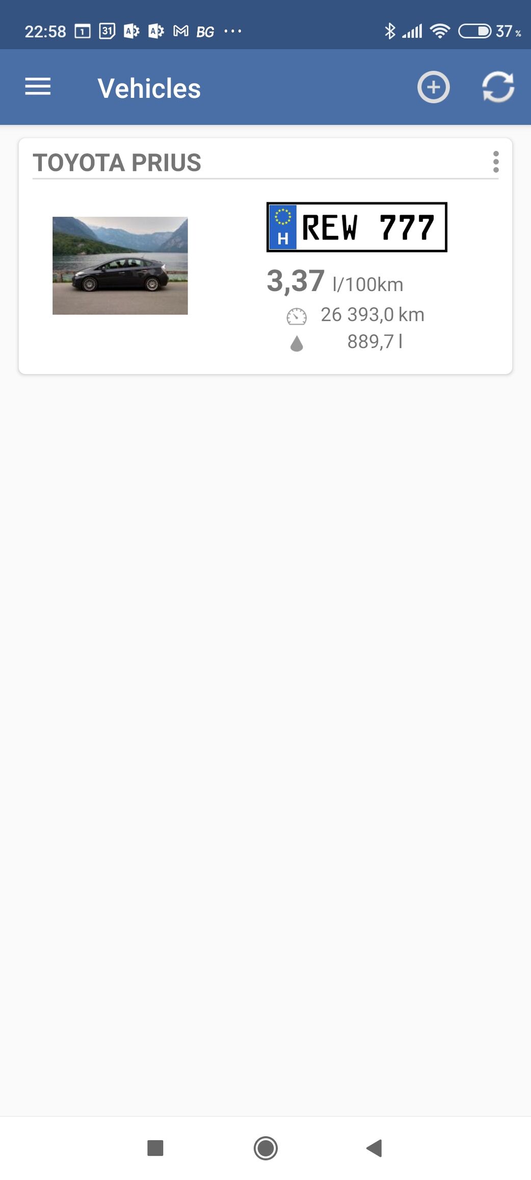

Helyben kihasználom a plugint, full villannyal megyek, a benzinmotor nem indul be. Max ha véletlen túl nagy gázt nyomok vagy valami miatt hirtelen kell gyorsítani és túlmegy a HSI a PWR mezőbe.
De ez nagyon nem jellemző, napi 15-30 km az adag, az megy full villannyal.
Havi 1-2 alkalom országút, darabonként ~250 km, az egyik gyerekhez. Ez 105 tempomat (valós 92-93), esetleg 110 tempomat ha kell.
Havi minimum 1 pálya is volt benne, 145 tempomat (valós 130-132), 200 km-nyi, a másik gyerekhez. De most online egyetemnél ez kiesett.
Simán lehetne lejjebb nyomni valamennyivel, de én nem vagyok híve a tötymörgésnek. Lendületesen, egyenletesen megyek mindenhol, kanyarok miatt se pazarlom el a lendületet, féket nem nyomkodom, max ha a körforgalom előtt kell kicsit fékezni. Nem félek előzni, olyankor padló, ami a csövön kifér, hogy minél előbb meglegyen a művelet. Azért nem egy versenyautó a prius, de annyira nem vészes országúton sem. Az előd Yaris TS-el azért nem kicsit jobban lehetett előzni, 100-120 felett különösen, és a kanyart is jobban bírta. Ahol a prius jó ha kiadja 160-al, ott a yarissal simán fordultam bőven 180 felett, de a prius nem kimondottan élményautózásra lett véve. Átlag fogyasztás fele a yarishoz képest. A yaris óra szerint 200-nál 25 l/100km-t mutatott. A prius látványosan leszabályoz óra szerint 197-nél (a sebességmérőn nincs is elöl 2-es számjegy, csak egy 1-es ami vagy világít vagy nem), de nem is néztem még hogy ott milyen fogyit mutat. Illetve nem is mutat, mert 10 liternél vége a skálának. Hybrid Assistant-al lehetne megnézni.
Most néztem a Hybrid Assistant logot, legutóbbi pályás menet, oda-vissza ~100-100 km. Oda 5.2, vissza 5.7 volt a fogyasztás. De kicsit megszalad a jobb láb, akkor el lehet érni a 6 litert is, bár ahhoz már elég rendesen kell tolni mindenhol.
Nekünk nagyon bevált a plugin, nem bántuk meg hogy a sima helyett azt vettük. Pár évig még biztos marad, aztán meglátjuk hogy van-e valami használható elektromos, vagy újabb plugin jön helyette, -
