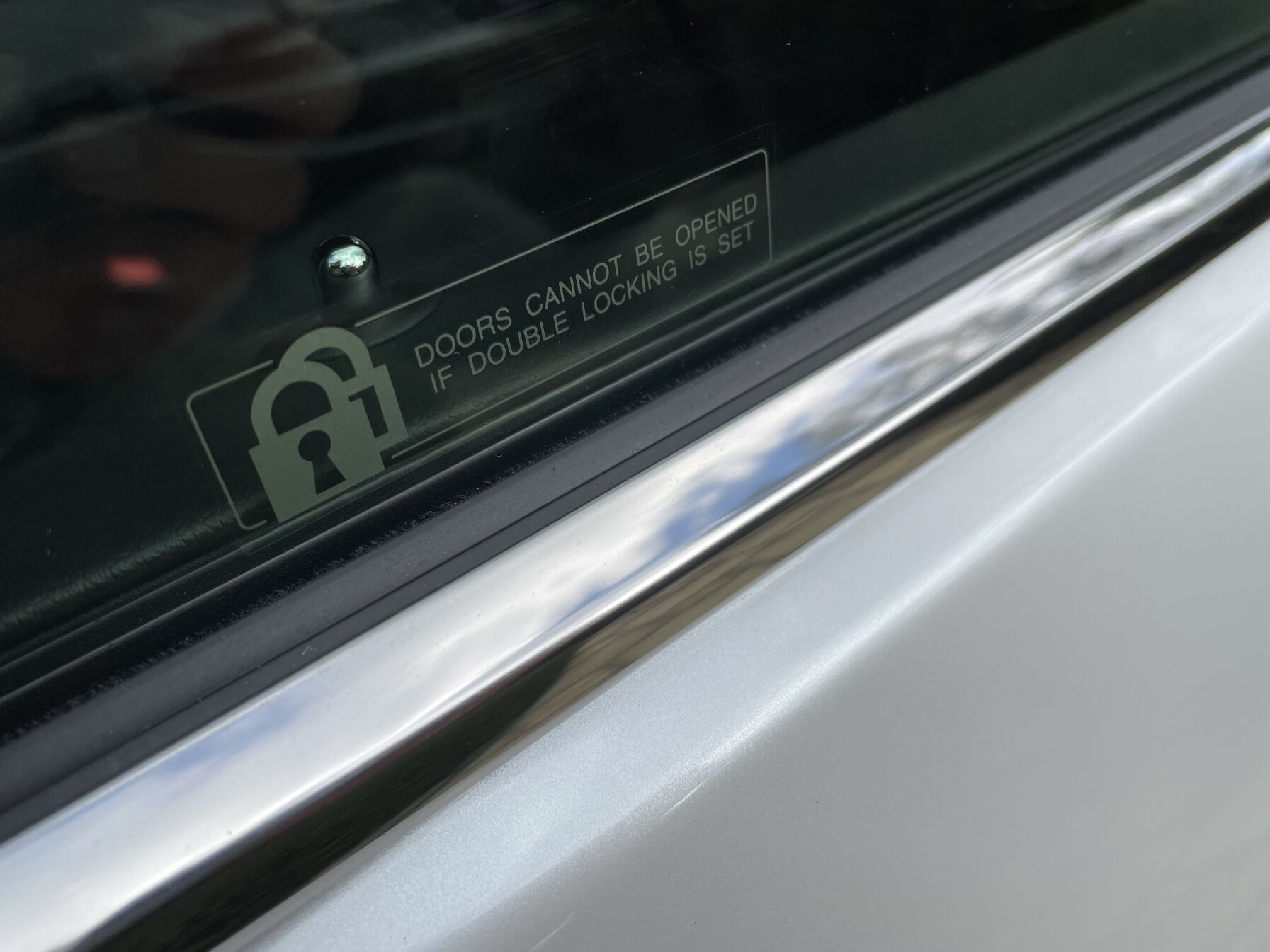

Tudom nem Li-ion de megnyugtató…Köszi a segítséget. Mindenesetre ennek a dupla lakat jelölésnek utananezek, hátha az a 12V “fogyasztó”.
