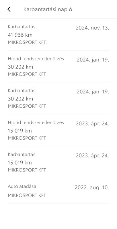

Kaptam választ a Toyota forgalmazótól:
1. A márkaszerviztől azt az információt kaptam hogy ők elvégezték a "Hibrid rendszer ellenőrzését" és hogy a rendszerükben ez megfelelően látszik.
Milyen rendszerben látható ha az elektronikus szervizfüzetben nem?
Saját gyári, beleső rendszerben/nyilvántartásban kerül rögzítésre, illetve a mellékelt dokumentum generálódik, melyet a szervizek a vizsgálat után átszoktak adni.
2. A hibrid garanciának tehát nincs semmilyen feltétele? 5 év/100.000 km leteltéig nem szükséges semmilyen ellenőrzés/teszt/szerviz? Miért lett mégis 2 ellenőrzés elvégezve?
Nem kötelező, azonban erősen javasolt, hogy egy esetleges probléma kiderüljön és a későbbiekben ne legyen belőle probléma.
3. Ha nincs külön bejegyzés a hibrid rendszert érintő ellenőrzésekről, miért látok az alkalmazásban az első két szerviz alkalommal azonos időben elvégzett ellenőrzést? Honnan származik az adat?
Kérjük küldjön képernyőfotót a jelzett felülettel kapcsolatosan, hogy azonosítani tudjuk.
4. Része a rendszeres szerviz periódusoknak a hibrid rendszer ellenőrzése? Vagy esetleg külön kell kérni?
Nem része, külön kell kérni, azonban a szervizek is javasolni, ajánlani szokták.
Véleményem a pontokhoz:
1. Elküldték az első 2 ellenőrzéshez a generált tanusítványt - vagyis nem, nem lett elvégezve.
2. Számomra ez szürke zóna.
3. Már küldtem nekik első körben is de mégegyszer elküldtem és azt mondták hogy az alkalmazás valid adatokat mutat.
4. Írtátok hogy elvileg ez ingyenes... a szervízt később újra felhívtam és mondták hogy 10k-ért mégis tudnak egy ellenőrzést csinálni.Összességében: mindenki eldöntheti hogy ragaszkodik e az ellenőrzésekhez, én nem szeretnék sem hiányzónak tűnő szerviz múltat sem okot arra hogy később erre hivatkozva bukjam a garanciát. Továbbá azért még mindig egymásnak ellentmondó információk vannak - valaki szerint nem kell vagy ingyenes vagy nem is tud róla stb.

Van egy Toyota Yaris Hybrid (2022) autónk. Kb 3 hete voltam szervízben a 45e szervízt elvégeztetni.
Tegnap csakúgy nézegettem a MyT alkalmazást és látom hogy az első 2 szervíz alkalommal a Hybrid rendszer garanciális ellenőrzése el lett végezve a sima szervíz mellett, de az utóbbi alkalomhoz nem tartozik ilyen bejegyzés. Nyilván felhívtam a szervízt hogy ez miért nincs benne, azt mondták hogy ők látják a rendszerükben és hogy valami diszkrepancia lehet az alkalmazás és rendszerük között.Más is tapasztalt mostanában ilyet?
Igazából nem abban nem bízom hogy ne csinálták volna meg a rendszer ellenőrzését (bár a számlán nem szerepel csak az időszakos szervíz) de a garanciát nem akarom egy ilyen miatt bukni. Főleg hogy még perióduson belül vagyok és meg tudom csináltatni.
