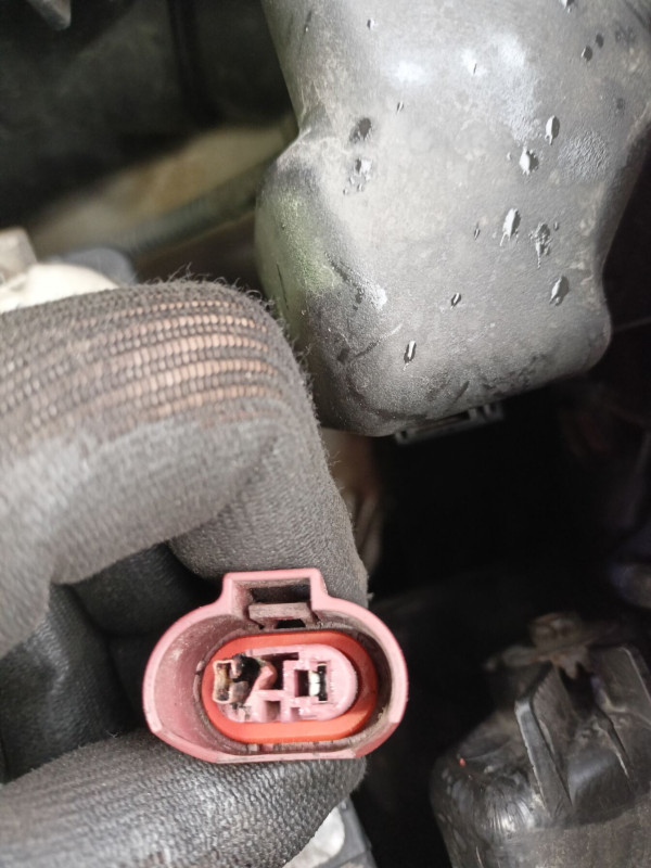

Ohh istenem oké.
Én autó elektromosságról beszélek, te meg számítástechnikáról.
A stekker autóvillamosság terén az autó elektronikai egységéhez tartozik.
A robbantott ábra szerint az alkatrész keresőben is az autóelektronika csoport alatt lehet kikeresni a csere alkatrészt. Hir2 csatlakozó néven.
De legyen neked igazad én nem vitatkozom, a lényeg, hogy elolvadt kell másik és ismert hiba a hb4es ízzók elektromos érintkezésének csatlakozásának hanyag eleganciája

Citroennél az típushiba a bsi hal meg, rossz szerelőnél voltál, de nem akarok offolni.
A lényeg, hogy a toyo csatlakozója ugyan úgy elég mint a franciáé. Csak a francia szar a toyota meg az isten.
Ettől még jó autó félre értés ne essen, párom imádja be se ülne másba max. Egy rav4 hybridba, de abba meg nem fog 🤣🤣🤣 -

Viszont egy kis szösszenet.
Én ugye japán francia vonalon mozgok.
Mindig azt hallom a francia elektronika milyen gagyi.
De ez akkor mi?
verso -
