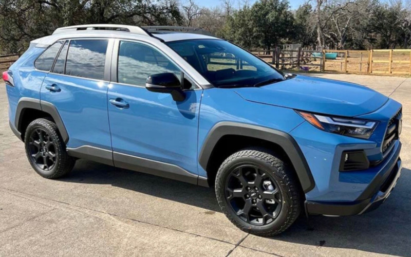

Jajj ma nagyon beszívtam Érden egy 2023 januári Rav4 Adventure AXAL54essel
Téli szettet intézett a fickó az autóhoz,valaki szerezte a szelepeket vmi utángyártott és feltanították de nem jó és megnézném e ,mondom ez 15perc kb persze.
Na aztán a diag nem tudott kommunikálni se automatán se manuálisan,tiszta gáz volt,már mondtam magamban itthagyom,valami nem jó de nem tudom mi,de az én Rav4esemmel ment a diag.Aztán egyszer így 20 perc után mondom a fickónak nincs ebben az autóban valami utólagos blokkoló riasztó bármi és mondta,hogy tetetett bele valami CAR ŐR nevezetű cuccot amit végülis valahogy kikapcsolt és egyből életre kelt a diag -
