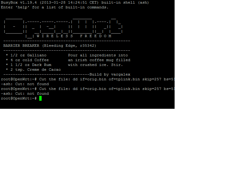

Tehát: Cut the file: dd if=orig.bin of=tplink.bin skip=257 bs=512
A Cut the file: -t ne írd be neki! Ez gyakorlatilag a felhasználónak szól: Vágd meg a fájlt a következő paranccsal... Tehát a "dd if=orig.bin of=tplink.bin skip=257 bs=512" -t írd csak be neki.
Ennek az analógiájára amikor beírattatod vele, ott is "Write to flash: mtd -r write /tmp/tplink.bin firmware" helyett, elég lesz a "mtd -r write /tmp/tplink.bin firmware"

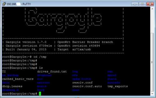

Most elszántam magam, hogy vágom magam a gyárit és felteszem. Na de nem egészen tiszta itt minden.
1. letöltöm a gyári firmwaret
2. puttyval bejelentkezem
3.beírom: "dd if=orig.bin of=tplink.bin skip=257 bs=512"
Na most erre: can't open 'orig.bin': No such file or directory -------- Ez érthető, nem találja..
Na akkor hova tegyem a firmwaret, hogy megtalálja??

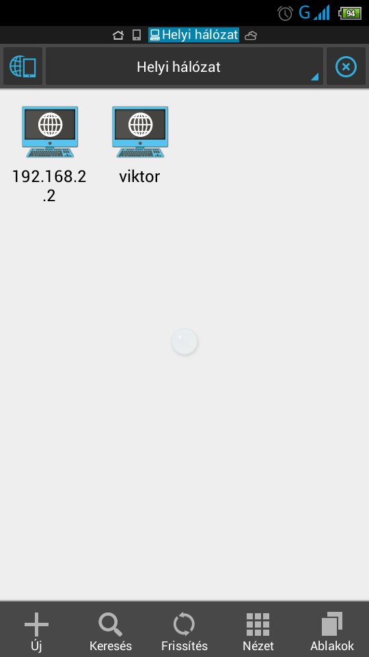

Gondolom jelszó mentes a share, ezek szerint. Az Android-ra tipp: ES File Explorer! Ilyen korrekt fájlmenedzsert már rég láttam. (Kb. mint a Total Commander Win-re. Androidon nem vagyok elájulva tőle.)
A hálózati helyre felveszed a router-t akár IP címmel, majd a névnél kipipálod, hogy anonymus... Szerintem ezzel működni fog. Az iPhone-ra sajna nincs tippem.

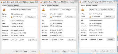

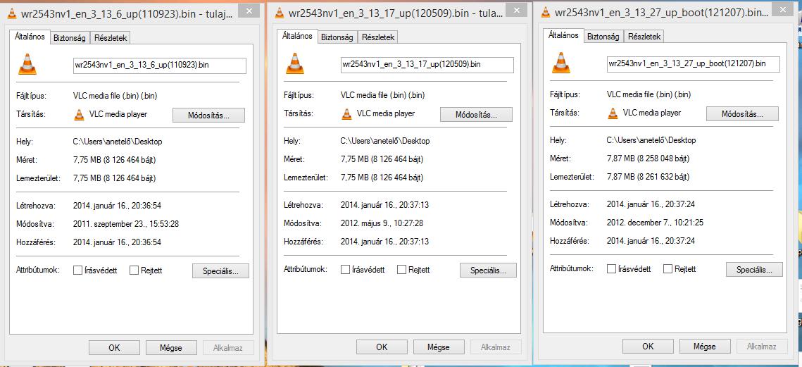

Figyeld meg a következő képet:
Láthatod , hogy az első két gyári firm egyformán bootmentes és egyforma nagyságú , a harmadik a bootos és annak a fájlmérete nagyobb és benne van a nevében a boot string. Tehát a harmadikat nem szabad feltolni és az első kettő bármelyike feltolható az openwrt firmware upgrade menüpontjából. Simán be kell tallózni a kitömörített mappában lévő .bin kiterjesztésű fájlt. A flash gombra taposás előtt vedd ki a pipát a beállítások megtartása kockából. Sok sikert. ! Itt a három link , ahonnan a tömörített mappákat le tudod tölteni.NNNa Hajrá !

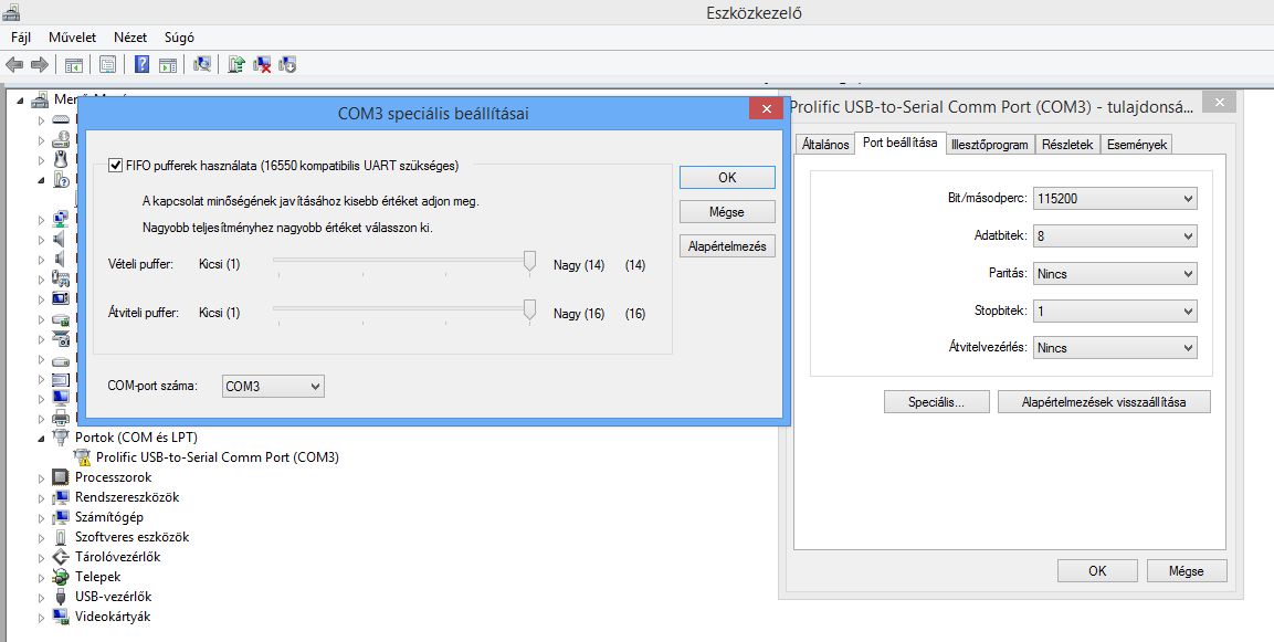

Szereztem egy USB-soros átalakítót. ( CP2102 USB-to-Serial Bridge) De sajnos egyetlen leírás van(http://wiki.openwrt.org/toh/tp-link/tl-wr2543nd), nem igazán tudok kiigazodni rajta. A routeron beforrasztottam a csatlakozásokat, putty+winscp felinstallálva. Egyszerűen nem értem miket kell beírkálni, meg ilyen pont egy másodperceket várni...vicc. Nem is értem rendesen az angolt.
Valaki csinált már ilyet? Nincs rendes leírás? Fizetnék is érte.

iMaverick
Nekem eddig nagyon bejött ez az "agyontuningolt" vargalex féle változat.
Olyan mintha Minix felületen menedzselnék egy Linux szervert...
szerk: közben ránéztem erre Gargoyle-ra... No ez valahol a gyári TP Link és a vargalex féle OpenWRT között van (csiribiri grafika és a széleskörű konfig).
zsolt501
Én nem az agyon tuningolt
vargalex OpenWrt-t használom, hanem egy letisztultabb könnyebben átláthatóbb Gargoyle-t, ez nekem sokkal jobban bejön, és azt tudja ami nekem kell, a sebessége is tökéletes, a felülete is sokkal jobban átlátható.
[link] Itt egy kicsit több infót találsz, ha kérdésed van szólj és megpróbálok válaszolni.

keekee
Probléma megoldva. Elsőként a wr2543nv1_en_3_3_17_up(120509).bin fájl wrt GUI alól feltöltve, majd újraindulás után az új IP címen (192.168.0.1) bejelentkezve, gyári felület alól a wr2543nv1_en_3_13_27_up_boot(121207).bin is feltöltve. Reboot, majd konfig visszaállítás a gépemre mentett fájlból. Kábelmodem újraindít, megy minden, az összes regisztrált LAN IP címmel, dyndns, minden!!!
Sőt, közben rájöttem az eredeti probléma okára is: azért ment a LAN csak 100 megabit full duplex-szel, mert a fali aljzatok valszeg nem tudnak gigabitet
