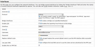

Van egy v1-es routerem. A netem nem működött rendesen az eredeti fw-vel, aztán az openwrt-vel nem boldogultam, így ddwrt lett.
Új netem van, ez viszont nem működik a ddwrt-vel rendesen. (beállítási probléma, de nem értek hozzá)Kipróbáltam egy gyári fw-s tp link routert, plug and play módon jól működik.
Két féle megoldás van, mindkettőben segítség kellene:
a; segíteni beállítani a ddwrt-t (szolgáltató modem / routeréből kijön a net, azt bedugni a wan portba, és beállítani, amit be kell.)
b; segíteni lépésről lépésre, szájbarágósan visszatenni a gyári fw-t. Ebben az esetben hagyjuk az egyszerűsítést, mert a Putty nekem igazán nagy gondot okoz.

Akkor pár kérdés:
Modem bridge módba, ugye?
Router wan része PPPoE módba?
Router lan része static módba?
Ha a modem és a router ip címe ugyanaz, akkor az okozhat-e bármilyen problémát?
Ha a router ip címét (lan menüben, ugye?) át kell raknom 2.1-re, akkor kell-e statikus ip-t állítanom a pc-n?
És ha kell, akkor 2.2-re, ugye? -

A modem bridge módban!
A router PPPoE módban!
De még sincs net. Ez miért lehet?
Olyan, mintha a router is bridge módban lenne, mert PC betárcsázással megy a net, úgy, hogy a PC a routerbe, wan port pedig a modembe dugva.
Az egyetlen feltételezhető gond számomra, az, hogy mindkét eszköz ugyanazon az IP címen érhető el.
Van, hogy a modem jelenik meg, van hogy a router, ha beírom a 192.168.1.1-et a böngészőbe.Ötletek?

Flash-elni sikerült, modem bridge modban, routerbe beadtam a PPPoE adatokat, de nem tátcsáz be. PC-be is beadtam, hogy ő tárcsázzon be, így működik. De nem az igazi, router csinála már, az a dolga! Mi a bibi?

gabipaci
Semmiképp nem mondanám, hogy ez így jó.
Beállítottam a PPPoE-t, user eircom@eircom.net pass broadband1
És semmi.
Újraindításkor addig van net, amíg a router software fel nem áll.
Csak hogy megértsem:
Miért kell a routerbe user és pass a PPPoE kapcsolathoz?
Nem a modem végzi ezt a feladatot???
Nekem a modemből élő internet jön ki, minek azt mégegyszer betárcsázni?
Az interface mező mit jelent? Mert csak eth0 0,1 0,2-n próbáltam, a többin nem.
Az miért van, hogy egyszer csak eltünt a router? nem érem el, és az újraindítás sem segített.
A reset gombot meg hiába nyomkodom, nem történik semmi.
Na, hagyom pihenni estig.Üdv

Uraim, végre megérkezett a Modem (d-link dsl320) amiből a kimenő csirkebelet be tudom gyömöszölni a router wan portjába.
Rögtön ki is írta a win7, hogy ip ütközés van.
A tp-link ip címét sikeresen megváltoztattam 192.168.2.1-re, a modem 192.168.1.1.
OpenWRT van fent, amilassan össze is áll, csak beállítani nem tudom a netet.
Hol kell beírnom a wan ip címét?
PPPoE netem van, egész pontosan mit hova kell állítani?
A modemből jön a net, ezt kipróbáltam, de ha közbeiktatom a routert, akkor semmi.Segítségeteket nagyon köszönöm előre is
