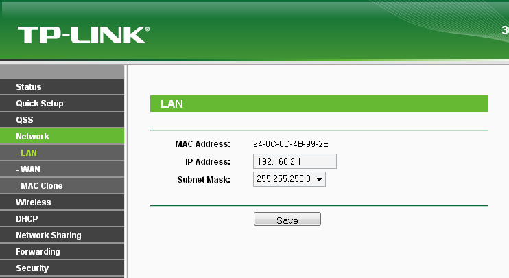

#8585
aha, már értem.... hogy van sorban?
adsl modem onnan tplink onnan zyx?

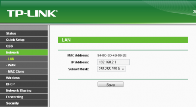

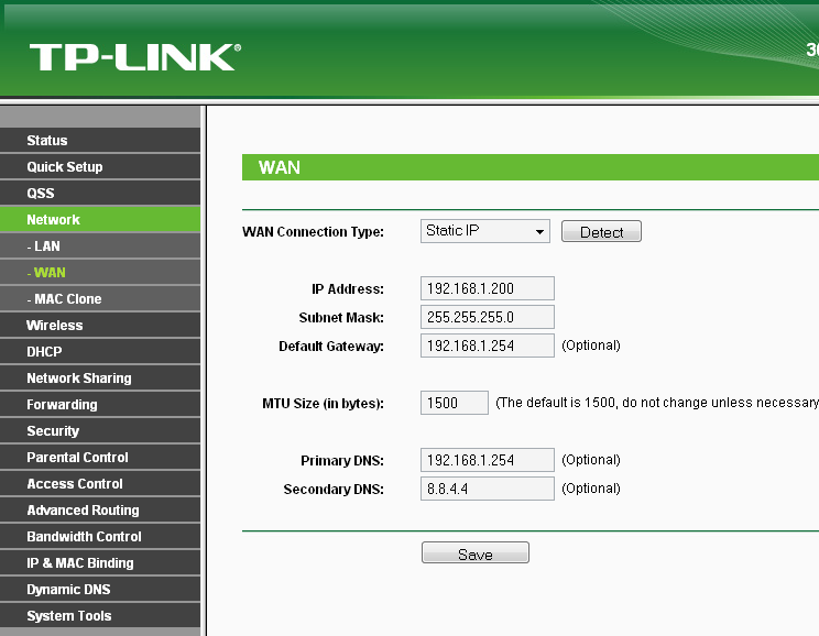

tplinkben (nem tudom hanyas de) van olyan, hogy IP & MAC binding setting
ott beállítod a zyx-et fix ipre(pl ha tplink 192.168.1.1 és dhcp 192.168.1.100ig oszt akkor 192.168.1.101re)- mondjuk be tudod úgy is hogy mac szűrésnél adsz neki fix ipt, de úgy nem tudom hogy tudsz e tartományon kivülit adni-itt viszont biztos
A zyx en pedig a want beállítod a tplink adataival dinamikusra, vagy statikusra úgy hogy megadsz neki mndent... a tplinkbe beállított fixipt, maskot(255.255.255.0) és alapértelmezett átjárót(ez a tplink ipje lesz)
aztán a zyxben a dhcpnek megadod a start ipt meg az end ip-t ami kivül esik tplinken beállítottaktól- vagy ha sok eszközöd van akkor mégegyszerűbb ha pl a tplinknek 192.168.1.1 az ipje a zyxnek 192.168.2.1 lesz és akkor elég a wan részt beállítani. -

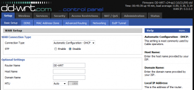

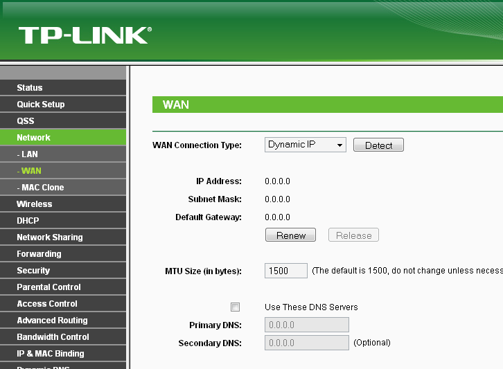

#6376
Hi!
XP-nél elvileg 1480 a default. De én mintha általában használt értékként 1492-re emlékeznék.
vargalex
gabipaci
#6376
Hi!
MTU: maximum Transmission Unit.
Találhatsz magyar, illetve angol segítséget, illetve Wiki oldalt is.
Ahhoz, hogy Luci-ban az értékét változtatni tudd, a WAN port beállításánál az Additional Field lenyíló listából válaszd ki, majd kattints az Add gombra.
Szerintem, ha a modemet gateway módra állítod, akkor ott látnod kell, hogy ő milyen értéket használna (aztán persze mehet vissza bridge-ra).

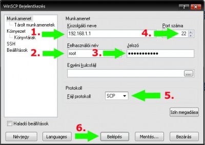

#5992

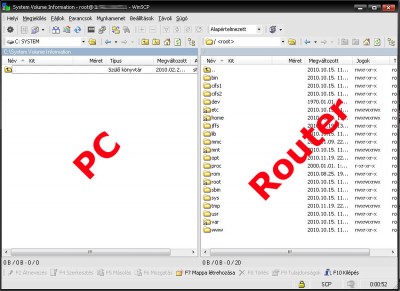

Ha ezalapján a leírás alapján csinálod, akkor a transmission-t ha elindítod akkor ott be tudod neki állítani, hogy pl. /mnt/hdd/ - legyen ahova töltsön le. ssh-n keresztül viszont a konfigfájlban ajánlatos a transmission-hoz szükséges fájlokat is a /mnt/hdd/conf mappába menteni így együtt lesz minden a külső meghajtón.
Nem kell mindig elindítanod ssh-n keresztül, csupán annyit kell tenned, hogy a webes felületen belépsz-Administration-Services-Initscripts - itt kikeresed transmission - majd a mellette lévő oszlopban a disabled-et enabled-re állítod, majd start-ha előtte nem futott volna. Így a kövi indulásnál már automatikusan el fog indulni a kliens.
A külső meghajtót én személy-szerint az FTP-t használom majd erre a célra (ha be tudok végre egy winyón szerezni, jelenleg pendrive-al használom). A fentebb linkelt leírásban megtalálod, hogyan kell telepíteni. beállítani szinte semmit sem kell rajt. Viszont, hogy az is automatikusan elinduljon, Initscripts-ben ezt is engedélyezni kell - mivel így a legegyszerűbb.
egy FTP-programmal pedig úgy tudsz csatlakozni, hogy beírod a routered IP-címét (alapesetben: 192.168.1.1)
felhasznév: root
jelszó: amit ssh-nál is megadsz.Ugyanakkor még van egy nagyon jó kis vezérlő szoftver amivel automatikusan kapcsolódhatsz a transmission-hoz, automatikusan hozzáadhatod vele a torrenteket:
remélem kielégítő választ adtam

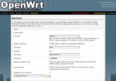

#5840
Ami nem jó, az az, hogy beírod ide a felhasználónevedet, és jelszavadat! De, Te tudod....
A modem önmagában nem tud PPPoE kapcsolatot létrehozni, ehhez mindenképpen kell egy gép, vagy egy router, Ha a modemből élő internet jön ki, akkor az nem modem, hanem modem + router egyben. Sem ADSL, sem pedig kábelmodemből nem jön ki élő internet. Ez csak LAN net esetében van így, akkor viszont nincs modem, csak egy kábel a falból. Az interface azt jelöli, hogy melyik csatlakozón keresztül próbáljon meg kapcsolódni. A router azért tűnt el, mert elállítottad az interface-eket, és lehet, hogy egyik sem "mutat a LAN felé", azaz erről az oldalról elérhetetlen lett a router. A WAN oldalról meg ugye PPPoE kapcsolat kellene hozzá, tehát nem maradt más csak a "visszaállítás". Erre a szóra keress rá tehát itt a topikban, és számtalan hsz-t találsz, amiben le van írva a módja. -
vargalex
gabipaci
#5834
Hi!
LuCi-ban a Network->Interfaces->WAN. Itt a Protocol-t átállítod PPPoE-ra, és máris megadhatod az username/password-ot.
Szerk.: Intruder2k5 megelőzőtt, ráadásul képe is van!
