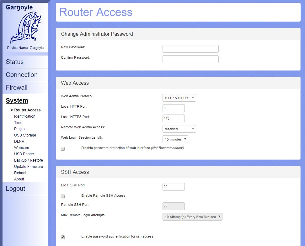

Egy angol nyelvű írás a Gargoyle firmware-ről: [link]
