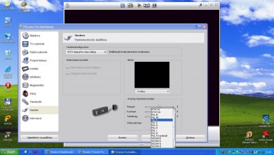

Van 1 ilyen Pinnacle 340e Hybrib usb tv, rádió tunerem. Az élő kép és a felvett videó is ilyen: 53,3MB
Nem értek hozzá, szóval nem tudom, hogy a tuner a rossz vagy csak be kell állítani valahol!?
Másik gépbe is ki lett próbálva ott is ilyen. Igaz csak kábel volt eddig beledugva. -

Tegnap ilyet nem írt ki, am egy xbox van rákötve a monitorra és ha átállítom CVBSre, akkor csak kiírja nem elérhető elérhető WDM eszköz nem található.
Letöltöttem és feltelepítettem a legújabb drivereket is és mégsem megy. Az eszköz jó lehet, mert MSN-en videó beszélgetéskor be tudom kapcsolni.
