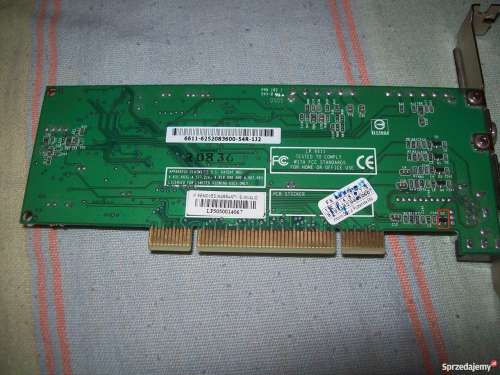

Van egy Philips 7130 pci tv tuner-em, elég régi és a dobozán azt írja Xp-ig van hozzá driver. Xp-n megy is tökéletesen de már raknék a pc-re win7-et. Van valakinek vmi ötlete hogy hogyan bírhatnám müködésre win7 alatt is a tunerem?

Napokba keresgéltem a cuccaim között és a kezembe akadt egy Leadtek WinFast TV2000 tuner. Nézegettem, hogy milyen állapotba van még és észre vettem, hogy az egyik alkatrész elégett rajta. Szerintetek érdemes lenne berakni a gépbe és kipróbálni, hogy működik-e még vagy inkább dobjam ki?
Itt egy képet, amin bejelöltem, hogy melyik alkatrész hiányzik.
Ne tedd, az valamitől elégett. Bár különben a legtöbb lap tud magára vigyázni, de ha egy ilyen történik egy kártyán, annak oka van, és mást is elvisz.
Érdekes, hogy hogyan éghet el az a tranzisztor. A tunerhez megy, ott meg olyan hatalmas áramok nem szoktak szaladgálni.
Mondjuk egy Expert lenne a delikvens, aminek egyébként is vannak problémái a 64 bites OS-ek alatt. Nem biztos, hogy kockáztatnék miatta.
