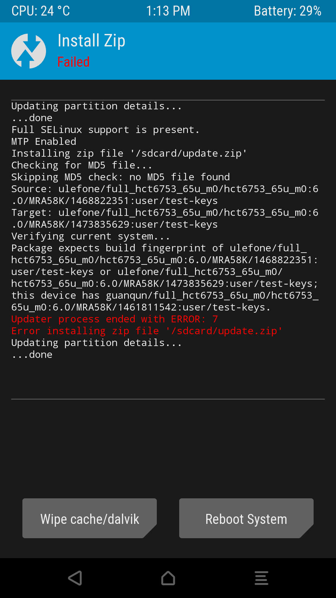

Flasheltem a file-t amit küldtél a Flashify nevű progival. Elvileg a TWRP recovery eltűnt, de amikor a frissítést elkezdem telepíteni és újraindul, akkor hibaüzenettel megáll és manuálisan újra kell indítanom a telót.
Az előző LG telómnál olyat lehetett, hogy számítógépről lehetett rá telepíteni a frissítéseket. Ulefone Powernál nem lehet ilyet? -

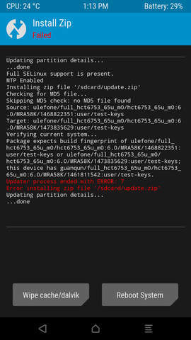

Ezt írja ki a telefon, ha telepíteni akarom a patch-et.
