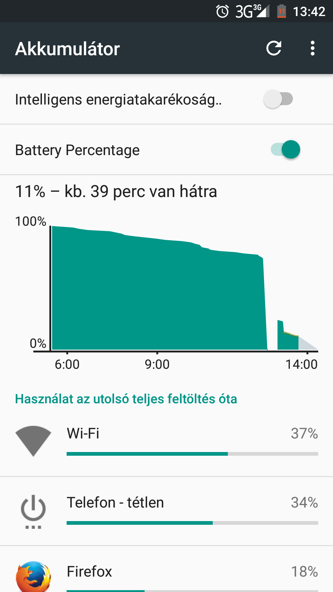

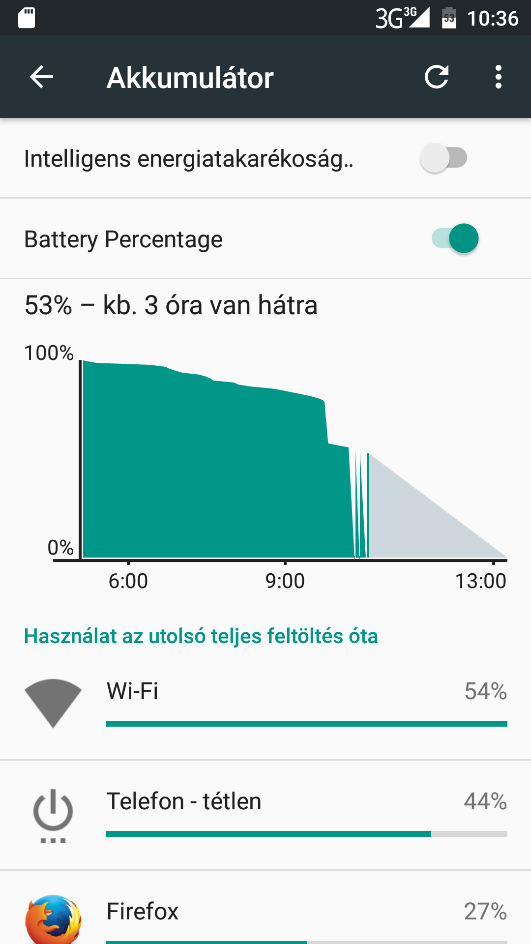

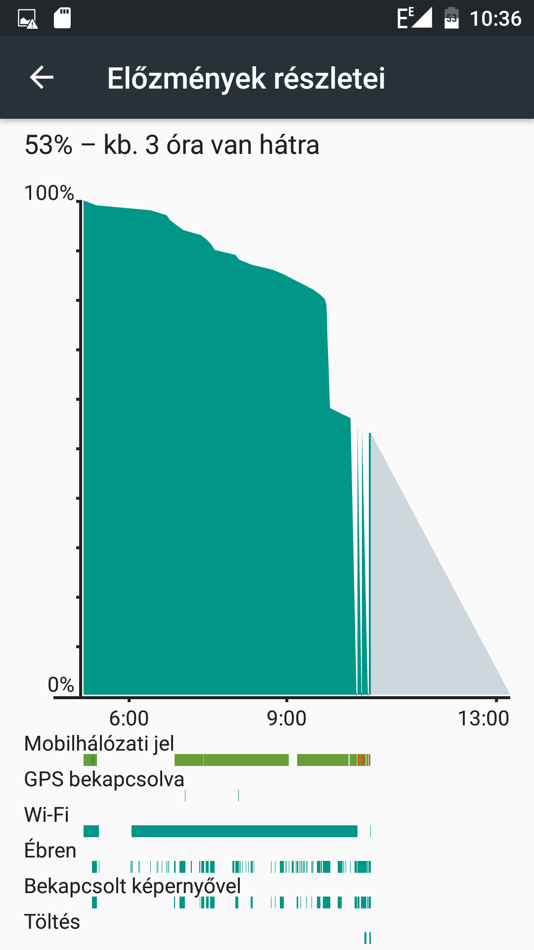

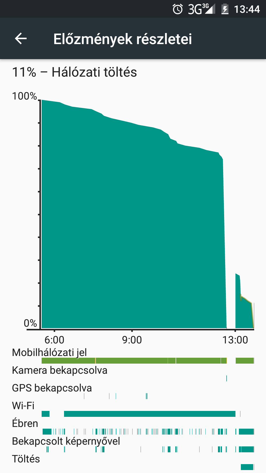

Sziasztok. Van egy Umi touch készülékem,ami eddig jól is működött. Csináltam rajta egy gyári beállításra visszaállítást. Azóta olyan hibája keletkezett,hogy 100%töltésről kb 70%ig tudom használni,utána kikapcsol. Visszakapcsolom kezdésnek elmegy a térerő és kikapcsol,hogy az akku lemerült,kb 5mp-ig marad csak bekapcsolva. Előtte semmi baja nem volt az akksinak. Mi lehet vele szerintetek? Köszi! Szép estét!

Nem hiszem, de van két vezeték az akkun, az egyik a töltő vezeték, a másik küldi az alaplapra az áramot. Nézd meg, hogy mindkettő sérült- e, ha nem akkor én első kőreben, új akkumulátor vennék bele, de nem igazán foglalkoznék ezzel a telefonnal a helyedben, mert csak a baj van vele.

Sziasztok! Egy kis segítség kellene. Kb vagy másfél hónapja betört a kijelzőm. Rendeltem a neten egy újat. Most jött meg egy hete,beleraktam l, működik. A problémám a következő azóta. Mióta összeraktam, kb 70%-on van az akkukulátor és kiírja, hogy akku lemerül. Újból beoapcsolom utána az akku töltési szint szépen csökken elég latványosan és kb 5 perc után kikapcsol. 100%-ról 70%-ra egy fél nap alatt merül le,ami terkészetes,de utána egyik pillanatról a másikra lemerül. Töltéskor azt vettem észre,hogy 40%-ig szépen lassan tölti,kb fél órára rá látom,hogy 100%. Most kivettem az akkut,rámértem multiméterrel 3.7V van benne. Ratrszem a töltőt, a töltő 4.15V-al töltené. Ezelőtt nem volt ilyen gondok az aksival. Előre is köszi. Ime egy kép az akku állapotáról

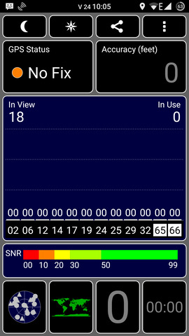

Rendeltem Aliról egy hátlapot (végre lehet kapni), kiváncsi leszek megoldja e a GPS ügyi problémát.
Az UMI fórum nem segített, az UMI support nem segített, nem egy segítőkész társaság...

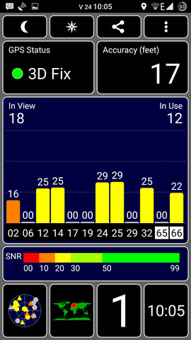

GPS ügyben kérnék tanácsot: pár hetes a telóm, rászántam magam a GPS tesztre, de egy deka műholdat nem lát a rendszer. Levettem a hátlapot, az antenna jól illeszkedik a helyére, úgyhogy beállítás v. szoftveres gondra gondolok. Hogy kezdjek hozzá a megoldás kereséshez?
A gps teszt ebben az állapotban van 5 perc után is:
A playen fellelhető "gps javító" progikat már kipróbáltam (remélem nem rontottam velük a helyzeten)
A rendszer a legfrissebb, rootolt.... -
