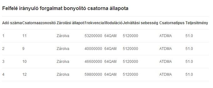

Újraindítottam a modemet és most már megvan mind a 6 csatorna, illetve az US only felirat is eltűnt. 49 az adási az egyiken de még mindig jobb mint az 52 ami volt. A vételi jeleknél jobb lett a teljesítmény(-9 volt a legkisebb) és a jel-zaj viszony (38 volt a legjobb) az előzőhöz képest.
Ezek így rendben vannak? -

Na nem nyúltam inkább hozzá, felhívtam az UPC-t. Ki is jöttek, és kiderült hogy nem a 4-es splitter miatt volt magas az adási, hanem az egész utcában a központi elosztó volt rossz. Most azt megcsinálta, az itthoni elosztóhoz nem nyúltunk, ilyenek az értékek.
Úgyhogy jól jártam mert ha nem hívom őket hanem kicserélem akkor is ugyan olyan szar lett volna, mert a szervizes a splitterbe bemenőt is lemérte és ott rossz értékek voltak. -

Családi ház. Itt egy kép ahogy kijön a falból, utána nincs semmi csak rá van dugva a routerra.
Nxn908xxx
kabelmania27 #15475 üzenetére
Nxn908xxx
Csillapító szerintem nincs, a kábelen nem tudom mit nézzek? Bocs hülye vagyok hozzá.
Egyébként ez gond hogy magas?
Illetve torrenteztem az értékek fényképezése közben, változtat ez valamit? -
