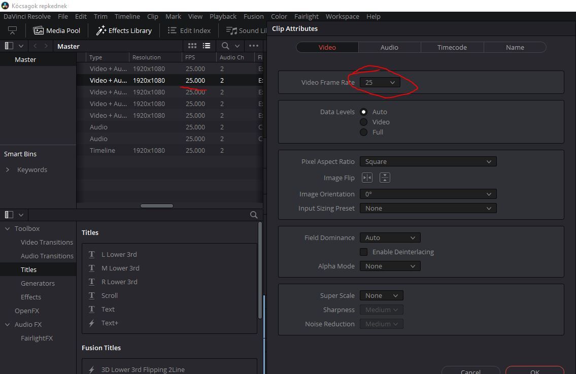

Amit írtam annak a működési elve a következő:
A klippet fogd fel, mint képek sorozata. Egy 10sec 60fps klipp ugye 600db állókép.
Ha az attribútum alatt átrakod a 60fps -t 24-re akkor ugyan az a 600db képed marad, csak tudni fogja a program, hogy másodpercenként 24db-ból rakja össze a mozgó képet így 600/24=25sec hosszúságú lesz a 10sec helyett.A timeline-t miért akarnád 60fps-re rakni? Azt annyira rakd amennyi fps videót akarsz exportálni.
kovsol
Én úgy szoktam, hogy fogom a 50/100/x fps clippet és utána mikor hozzáadom DR-ben, a Clip Attributes résznél a Video Frame Rate opciót a timeline értékére beállítom.
Itt pl 100fps -t lassítottam 25-re. [kép]
Így már frame helyesen rakom rá a timeline-ra mikor ráhúzom, nem ott szoktam %-ban lassítani.
Itt simán megadhatod akár a 60fps clipnek, hogy 24 vagy 23,976 legyen, és ahhoz mérten változik majd a hossza frame darabszám és az fps alapján. -

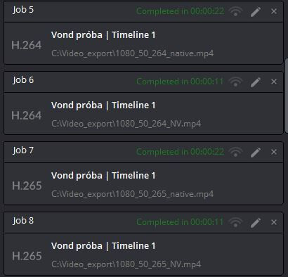

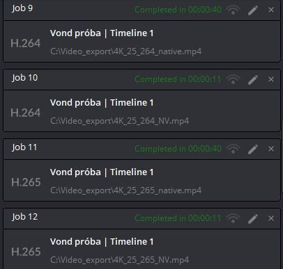

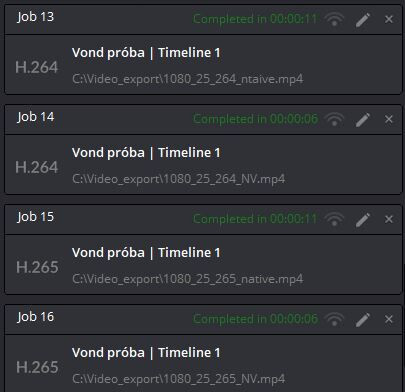

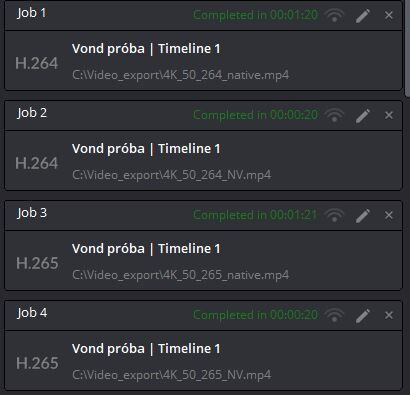

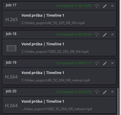

Én is bedobom akkor az eredményeimet.
CPU: AMD R7 2700X
GPU: GTX 970 4GB
RAM: 2x16GB 2933Mhz cl12
SSD: SAMSUNG 840 Pro 512GBH.265 mellett nem engedte a CPU-val, így azt H.264-el teszteltem.
4K esetében a 4GB kevés volt a GTX970-en. GPU használat nem is tudott maxra pörögni.
Native encoder mellett a VRAM használat csökkent, a CPU meg átvett feladatokat, így javult is majdnem 3 percet. -

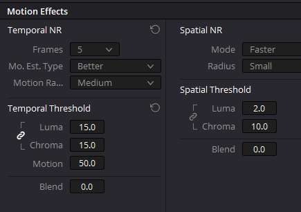

Ha rakok rá zajszűrést akkor a GPU viszont szinte végig 100%-on pörög mind a két esetben, és az NVIDIA render ott már gyorsabb lesz Native-hoz képest. Ami érdekes, hogy ott is ugyan úgy tolja a GPU-t. Méretre viszont mindig a Native lesz kisebb.
