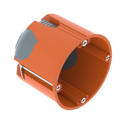

Pont most ragasztottam be egy kettes dugaljt purhabbal.
Egyelőre jól fogja.Gondoltam ilyen dobozra:
Elvileg kőzetgyapothoz írják, de egyetlen egy találatot hozott, ott meg egyáltalán nem azt hozza be, ahova a link vezet
[link] Ha kijönne, próbáljam meg inkább gipszkartonos dobozzal?

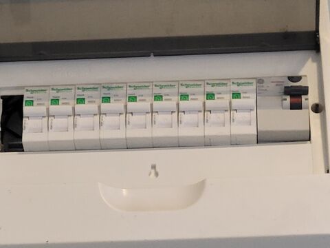

Ha jobbszelso a fi rele, akkor csak 1 van.
Viszont fent tenyleg jobb helyen lenne,mint a regi kapcsolo helyen, es ketlem, hogy a 3 led spot ellatasa soran ugy felmelegedne, hogy a zart doboz gondot okozzon. Foleg,hogy a ferde falak miatt nem is teljesen illeszkedik a doboz fedele.
Azert a biztonsag kedveert inkabb arra bizom,aki a rendszert kiepitette.
