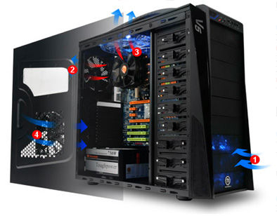

Magam is úgy gondoltam, hogy a házból kifelé kell áramolni a levegőnek, mint ezen a képen:
De mindenáron rá akartak beszélni, hogy fordítva menjen a levegő, mert úgy a kinti hidegebb levegőt fújja/szívja a venti a radiátorra, és nem a házban lévő melegebb levegőt.

Legyen beáramló levegő és radin keresztül ki. Lehet próbálkozni de így megy a buildek 99%-a. A környezeti hőmérséklet többet befolyásol mint az elrendezés.

Mindegy. Ahogy jobb elhelyezni. Cuccaid nincsenek kitöltve, de a kompaktból azt gondolom, h nem valami delidelt-húzott kazán, így sokat nem oszt, ha van rendes ház szellőzés is.
