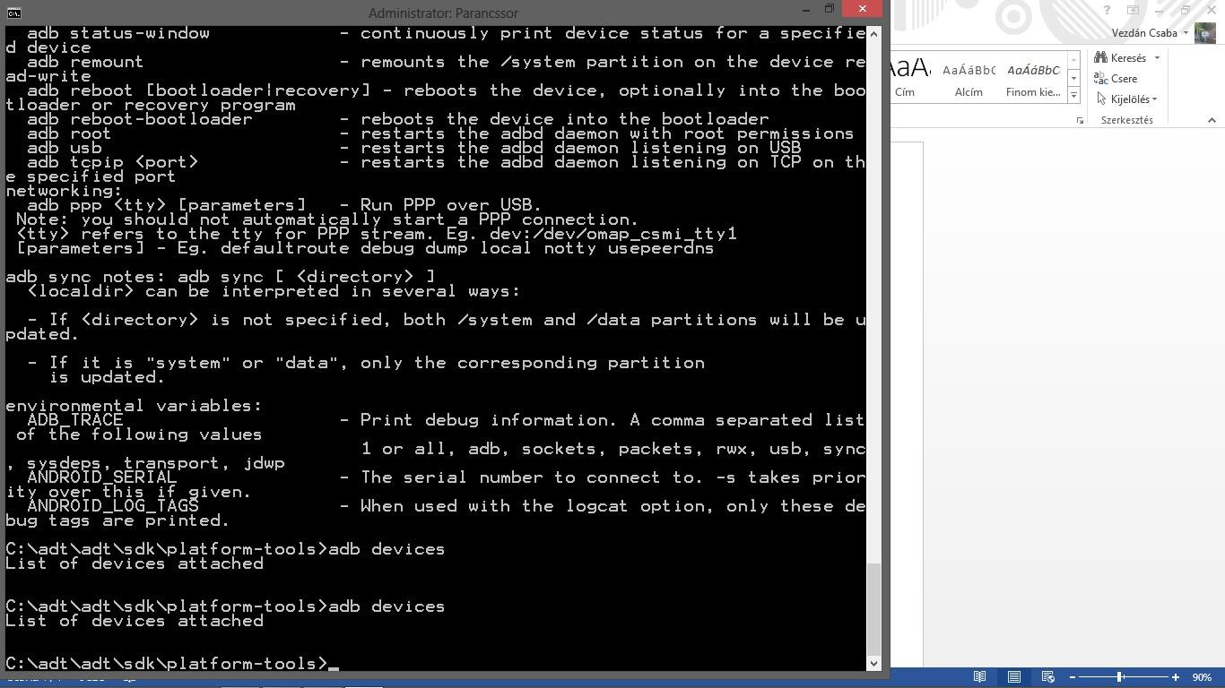

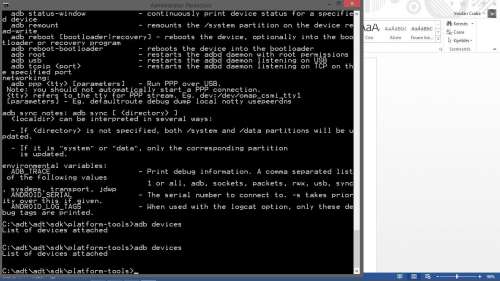

Valaki tud segíteni? Leírni hogyan lehet visszahozni a telefont?
Nincsen másik telefonom, és ha lehet akkor ezt visszahoznám a halálból. -

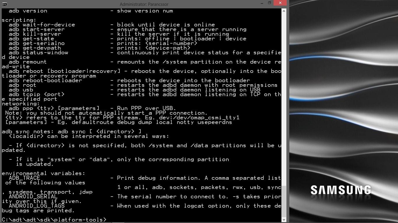

Ezt szedtem le: http://developer.android.com/sdk/index.html
Ez megfelelő? Csak mert a build tools-ba 4.3 van?
Vagy az a fajl nem is kell? -

Belépem ott vagyok. Mit kell tenni most?

Jaaa értem a parancssort külön nyitom meg, és ott navigálok el a fajlhoz igaz?

Mit kell tennem a továbbiakban?

Most egy másik laptopon ahol van windows7 ott megpróbálom, mert win8 alatt nem működik.
CsabaTompa
Teljesen tönkretettem a telefonomat. A B-3 verzió nekem nagyon nem jött be, próbáltam mindent csinálni, de sehogy nem volt hajlandó működni rendesen, és mérgemben nem gondolkodtam, és töröltem mindent a recoveryben. A format résznél mindenre rányomtam. És most pedig nem tudom bekapcsolni. Van valami megoldás a visszaállításra, vagy kuka a telefon?
