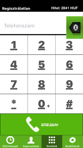

Az lenne a kérdésem, hogy másnál sem megy tegnap óta a Reenger?
A Fritz!Box nem tud csatlakozni, ahol eddig ment simán. Elővettem a tartalék asztali Panasonic Voip telefonom, azon sem megy. Sőt az IOS-es applikációval sem tud csatlakozni, azt írja, hogy regisztrálatlan. Az online ügyfélszolgálatra beenged, tehát a jelszó nem változott meg, ha oda belépek, látom, hogy novemberben töltöttem fel, egyenleg is van rajta. -
