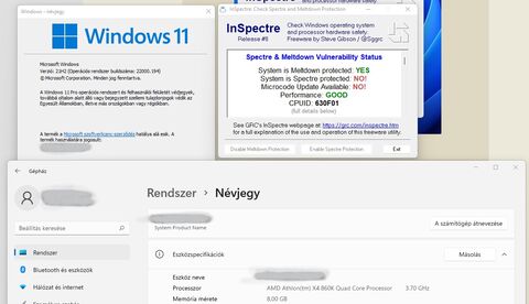

Aha, akkor lehet hogy ezért sokkal gyorsabb a 11 nálam mint a 10.

10 alatt kiirja, hogy spectretol vedett es, hogy lassitott mod.

#2289
Igen simán fut rajta.

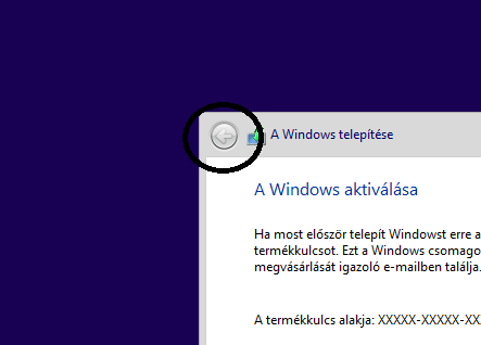

OK, tettem be róla képet hogy mi az a "telepítés ikon"...

#2245
"egyszer visszaléptem és utána tudom folytatni a telepítést"
Ugyebár pont ezt kértem a blogbejegyzésemben:
"Notepadot és cmd-t bezárva ha ezután újra a telepítés ikonra kattintasz akkor tovább fog menni."

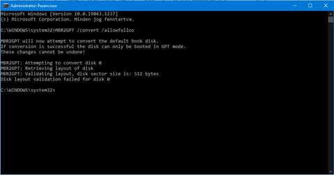

Nos, volt egy kis időm erre a Legacy->UEFI konvertálásra, hátha valakinek segít.
Kiinduló pont King Unique hsz.
Módszer (opt 2): [link]
és (opt 2)
Előbb mbr2gpt /validate, aztán mbr2gpt /convert.
De ahogy a korábbi hsz-ben írtam, volt olyan video ahogy hibát írt ki konvertálásnál. Lett is. [link]
"Call WinReReaip to repair WinRE
MBR2GPT: Failed to update ReAgent.xml, please try to manually dis and enable WinRE."Ezzel most mit lehet/kell csinálni? Kell valamit?
Eszerint a tutorial szerint semmit nem kell, ha rendszerbe érkezés után a reagentc /info parancs szerint enable a WinRE.
Rendszerinformáció szerint BIOS mód UEFI, lemezkezelő szerint GPT a partíció típusa.PC Healt Check már csak a TPM 2.0 ért nyafog. Azt meg BIOS-ban beállítom még.

#2210
Előtte a validálás (
mbr2gpt /validate) lefut külön? Ha nem, akkor volt akkor akinél a C manuális zsugorítása oldotta meg, + másik opció a telepített Windows alóli futtatás helyett külön a telepítőről boootolva megpróbálni. + Következő lehetőség az MBR2GPT használata helyett a manuális átkonvertálás, lásd az előzőleg linkelt microsoftos útmutatót. -
