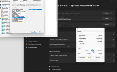

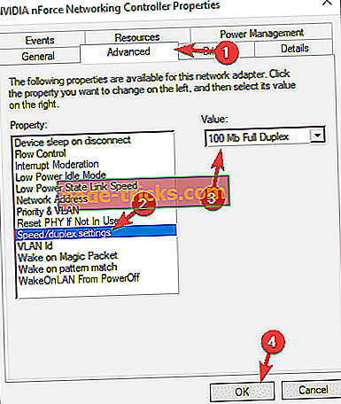

Google első találat azt mondja, [link] : driverfrissítés, majd
"Afterwards, go to advanced and click on "Gigabit Master Slave Mode" and set it to force master mode. This should force it to its fastest speeds."
Ez valakinek részben megoldotta, 100Mbit fölé tudott menni.Másik találat: [link]
I fixed mine by installing the Intel v1.45 firmware update that is packaged with the network driver on Asus's website. I did NOT install the updated Asus driver -- still running v1.0.0.13 of the Asus driver and Speed & Duplex setting is left on Auto Negotiate. Speeds are back to normal.
Neki segített, valakinek meg ez sem.Ugyanitt írják, hogy ezt állította át:
I was able to fix the same problem by adjusting these settings:
Change *Receive Buffers* to 1024
Change *Transmit Buffers* to 1024
Szóval elég szerteágazó, kinek melyik megoldás jön be, lehet próbálkozgatni. -

A kábel biztos hogy jó vagy a csatlakozók? Esetleg nincs enyhe oxid réteg a csatlakozón vagy a kábel érintkezőn? Mert ha kék vagy barna érpárban akár 1 ér nem jó, akkor a gigabit nem fog vele menni, olyankor van az, hogy 100/100as lesz a link sebesség. A gigabithez mind a 4 érpár kell.

Sziasztok, egy Core i5 11400 + ASUS PRIME B560-PLUS lap kombóra fel fog menni rendben a Win11? Haver most épít gépet, és elakadt kicsit a TPM 2.0 követelményekben.
Gigabitnél többet nem fogsz látni nyilván, a port gigbait-es, de most ez másodlagos.
És a driver az az amit a win szedett le, vagy te raktad rá a gyártó oldaláról leszedett drivert. Mi a lap títusa? vagy a noti?
Ha mérsz a speedtest alkalmazással sebességet az is megáll 100-nál? -

Persze és amikor át dugom a laptopba amin Win10 van azon megy is tökéletesen. De amit linkeltem kép látszik is, hogy 100/100-ra van beállítva az adapter és sehol nem tudom módosítani, hogy a 2.5 GBit legyen amennyit tudna az alaplap vagy legalább 1 GBit amit pedig a net......

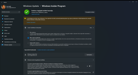

Tegnap béta insider beállítással frissítettem win 11-re. Kérdés, hogy ha kilépek az insider programból továbbra is win 11 lesz és okt.5 után már normál verzió frissitéseket kap majd?

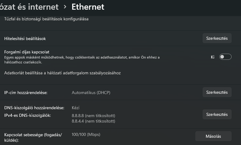

WiFi-re tudok csatlakozni és ott nincs benne a korlátozás, de azért a LAN jobb lenne viszont valamiért az 100/100 a max és fogalmam sincs mitől...
#szabeska; Rendes alatt 1000-esre gondoltam igen. De eddig ment Win10 alatt és a laptopon amin az van továbbra is megy viszont itt pedig 100/100 valamiért. Feltettem már a drivert és próbáltam egy két YouTube trükköt is, de nem jó....
Ezen mindegyik végig mentem, de ugyan úgy 100/100...

Van olyan akinek nem teljes sebességgel megy a lan?
Feltettem a legújabb drivert, de akkor sem megy rendesen.Belépek a hálózati és meg. központba és ott írja:
Kapcsolat sebessége (fogadás/küldés): 100/100 (Mbps)
Mitől lehet ez a korlátozás és hogyan lehet ezt feloldani rendesre?
Volt valakinek hasonló probléma? -

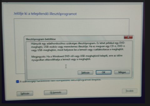

Az előző választ, az ott linkelt útmutatóban leírtakat elolvastad és alkalmaztad, meg honnan veszed hogy "pendrive illesztő" probléma amikor USB 3.X is lehet (példa) + Intel RST akinek olyan a konfig (példa)?
Pedro81
Egyébként nemtudom miért jelez telepítésnél pendrive illesztő problémát.Már rengetegszer telepítettem igy pendrive-ról,sose volt gond,csak most a win 11-nél.

Ha drivert hiányol a telepítő és nem jelenik meg a meghajtó (SSD), akkor lásd a W10 mintájára egy másik válaszban leírtakat, ahol azt már értelemszerűen neked kellene tudni, megnézni, hogy ezen módszerek megoldják-e, vagy az előbb linkelt válaszban említett egyéb dolog a probléma.
