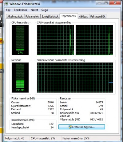

Úgy néztem a folyamatokat, és kb. amik ott vannak abból kijön a rendszer által lefoglalt ram mennyisége, de az az előre töltött prefetch vagy mi az a 1200-1300 MB miért nem szabadul fel? Az talány marad. Bár lehet játékoknál felszabadul (közben hogy tudom megnézni? ha lerakom tálcára mikor fut már nem azt az értéket mutatja), de akkor miért akad be egy szaros CS 1.6, amit P3-as gépen tolok gond nélkül? :/
Sajnos másik rammal nincs lehetőségem kipróbálni, de memtestet futtattam 1 éjjelen keresztül, elvileg nincs baja.
Vírusírtókkal meg ilyenekkel nem akarom teleszemetelni most a gépet (éveken keresztül tudtam netezni, most se nézek meg más oldalakat
), tudom már olvastam valahol irtad, hogy az első netre kapcsolódással is jöhet be valami, de én ezt kizárnám, illetve XP-vel ilyen gond nincs, más géppel se Win 7-el.
Ami még fura, hogy WMPlayerrel bármilyen filmet nézhetek gond nélkül NULLA szabad memóriajelzés mellett is, gondolom mert az windows alkalmazás és előre bevan töltve hogy használjam vagy nem tudom miért. De azt meg nem szeretem, mert mp4 videót nem minden esetben játsza le, és a feliratkezelése sem a legjobb. A Divx Plus lejátszó ennyire sokat zabálna, hogy nem elég neki a ram?
Most a kérdés: váltsak lejátszót inkább, vagy várjak még? Mert már egy ideje hozzámnőtt és megvagyok elégedve a DivX-el. Asztalin meg egyenesen jól megy ez a player, jobban mint a WMP. -

Nézem nézem, de nem játszok, csak ilyen képeket nézeget ismerősöknél, de ugyanez a helyzet akár hardverapró közben is.
Mit jelent hogy optimalizáltam-e? Csak amit irtam hogy automatikus defrag off (előtte töredezettségmentesitettem és időnként kézileg szoktam), és a defendert is kikapcsoltam hogy állandóan ellenőrizzen. Ezek azok amik szoktak darálni régebben. Más optimalizálásról nem tudok. Megnéztem automatikus indításokat, olyanok vannak csak amiket azért nem akarok kikapcsolni: Daemon tools, Winamp, MSN, Touch pad driver, ATI driver... -

Jaj és vinyó rendbennek mondható, 111 GB-ból 90 szabad, nincs szétosztva sem, csak C van és 0% töredezettség. Telepítés és programok után lefuttattam és kikapcsoltam az automatikust. Kikapcsoltam az automatikus Windows Defendert is, max az indexelés szok futni mikor tétlen vagyok, de azzal nincs bajom, indexeljen..

Természetesen nem telepítettem semmit, csak gondolom ez a driver alapból benne van a Win7-ben, mástól mitől kezelé
Közben utána olvastam ennek a superfetch-nek, de az érdekes, hogy akkor miért nem vesz el elegendő memóriát a készenlétiből mikor KELL?
Már tudom, hogy ettől lehet, mivel bekapcsoláskor közvetlen feladatkezelőt figyeltem: szépen 1300-1400 MB SZABAD közt mozog a memória, majd fogy és fogy úgy hogy nem csinálok vele semmit, csak az MSN, winamp töltődik be automatikusan.. megnyitom a firefoxot, netán egy facebookot újabb 300 mega tünik el... ennyire tuti nincs szüksége ezeknek a dolgoknak..
Kilépek, nem megy vissza a szabad memória. Szóval mire odajutok hogy megnéznék egy filmet bekapcsolás után kb. 15 perccel, elindítva a lejátszót már NULLA a szabad memória és akadozik egy 22 perces South Park rész.. és ettől én búúúús panda vagyok
A CPUID programjai még mindig rejtélynek számitanak, hogy azután miért akadozik a hang, de még semmi másnál nem fordult elő, annál viszont mindig. Teszt: megy a winamp, szól a zene, CPU-Z indít, akad a zene, kilépek, továbbra is akad..

A feltöltött képről szeretném, ha pár dolgot valaki nekem megmagyarázna, mert már paranoia kerget :-D
- Az érdekel mi mit jelent a bal alsó két négyzetben pontosan. Mi a különbség az elérhető és a szabad jelzés között a memóriánál? Ez csak azért gyanús, mert valamiért a Szabad fogy el, és indítok pár dolgot máris NULLA a szabad. Az elérhetőből meg nem igazán fogy. Le se szarnám, és nem kérdezném, ha nem akadozna jópár dolog a laptopon. Frissen telepítettem Win7x64Ultimate-t pár napja, és ami feltűnt hogy akadozik a Counter Strike 1.6, és a filmek DivX playerban, kép hang egyaránt, ami érdekes Windows Media Playerben nem, de azt sose használtam. Semmi érdekes, vagy zabáló program nincs a gépen, elállítgatva sincsenek a beállítások. Ujraindítás után egyből is ez a helyzet. Ha valaki tud választ adni mitől lehet ez megköszönném
Ja és asztalin ilyen probléma nincs!szerk.: probláma kettő:
- ez már kezdetek óta igy van, valamiért az amd procikezelőjével is gondja lehet. Most hirtelen nem ugrik be a neve -késő van-, de tudjátok az ami leveszi a frekvenciát, hogy ne 1800-on pörögjön, csak 800-on majd mikor szüksége van rá megugrik, ezzel spórol energiát is stb. Ez pedig CPUID programok elindításánál jelentkezik, még pedig:
Elindítom a CPU-Z-t mondjuk a hőmérsékletmérő programot és utána akadozik minden, főleg a hang. Ezt már megfigyeltem sok Windows-szal előtte is, és csak ujraindítás segít. Erre valakinek megoldása? Ja és csak Win 7-nél van így és ennél a laposnál, azelőtt XP-n, és asztalin Win7-tel semmi gond nincs. Ötlet? Köszönöm! -
