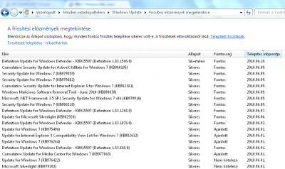

Annyi történt még a nap folyamán, hogy a hibás frissítés után feltettem a windows live essentialst (más okból, de azt hiszem az hozza magával a defendert is egy komponenssel), és utána a defender kérte, hogy hadd nézze át a gépet. Ettől függetlenül az idézett frissítés még mindig "sikertelen". Hozzátenném, hogy máskor már települt az ilyen definition update.
DeFranco
Olyan gondom lenne, hogy tegnap letöltötte a gép a KB915597-es frissítést (Definition Update for Windows Defender), és valamiért nem települt megfelelően. A frissítési előzményeknél az állapot "sikertelen", és az eltávolítás listában nem is szerepel.
Próbáltam kézzel letölteni, és telepíteni, de nem találtam meg. Megnéznétek, nálatok feltelepült-e ez a frissítés? Én hogyan tudom megoldani, hogy fent legyen?
