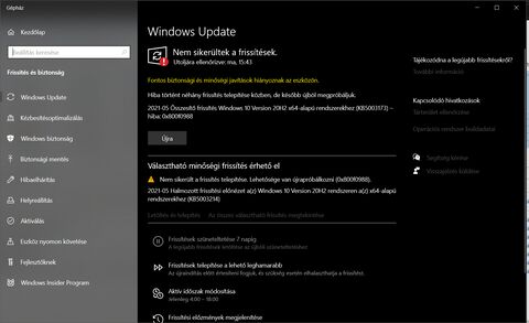

Egy javaslat:
Indítsd újra gépet, kattints rá a "Fontos frissítések hiányoznak..." linkre. Telepíteni fog a Defenderhez frissítést, majd megnyugszik.

Értem, én kerek elnézést kedves tag, hogy segíteni próbáltam és nem írom le 20-30 sorba betűről betűre, hogy mit kellene csinálni, hanem linkeltem hozzá a már kész válaszokat (pl. ezt, ahol tényleg nagyon bonyolult ám bemásolmolni a parancsokat és utána entert ütni) és útmutatókat (pl. ezt, ahol tényleg nagyon bonyolult letölteni és elindítani az MCT-t, majd next
—►next—►finish), amik világosan szemléltetik a teendőket és másoknak általában elég és kellően világos szokott lenni a probléma megoldásához...
Igen, ez esetben lehet az lesz a legjobb ha elviszed egy hozzáértőhöz.

Ezzel a KB5003637 frissítéssel ugyanúgy jártam mint a KB5003214 frissítéssel!
A frissítés települ, de már az első újraindulásnál rögtön kék halál:
"Page Fault In Nonpaged Area"
Most szüneteltetnem kell a frissítéseket, amig nem lesz lehetőségem egy tiszta telepitésre.
Természetesen a SFC ellenőrzést lefuttattam, nem talált hibát.
