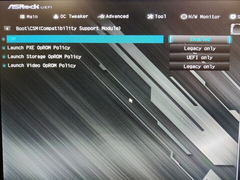

Amit tudok mondani (amit már lehet, hogy írtak is korábban)
1. BIOS-t mindenképpen UEFI-re állítani (CSM -> Disable)
2. BIOS-ban (ha vannak ilyen opciók) az új SSD-re ráküldeni a Secure Erase-t, majd az NVME Sanitize -> Format metódust.
3. Klónozást boot-os eszközről végezni (nem Windows alól), az összes partíció kijelölésével (Én továbbra is a Macrium 8 Free-t javaslom)
4. Klónozás után csak az NVME meghajtó legyen a gépben, BIOS-ba be, Windows Boot Manager-t boot sorrend elejére tenni (CSM kikapcsolása még nem teszi első helyre a Windows Boot Manager-t) Első boot-kor érdemes az alaplap boot menüjét (ASRock-nál F11) használni, ott kell lennie a Windows Boot Manager(drive neve) és azt választani, nem pedig az NVME (drive neve) opciót)Ha így sem oké, akkor passzolom...

Moleman
#141630
Mármint esetedben ilyen kettős, Legacy + UEFI bootolási mód van beállítva storage esetén UEFI only opcióval és akár úgy is működhet, mert amúgy alapesetben a CSM-et UEFI-nél ki szokás, javasolt kapcsolni.
A másik hozzászólásodban lévő screenshot addig oké, hogy a lemez 0 a SATA SSD és megvannak rajta az UEFI/GPT szerinti (eseteben még a régi elrendezés van nem pedig az új, azért más a sorrend) partíciók. Viszont a lemez 1-ként használt NVMe SSD nem világos, de az gondolom egy másik NVMe SSD lehet és adatlemezként van használva, máskülönben nem csoda ha arról nem bootol a Windows 10 a szükséges partíciók híján...

Ha a BIOS-ban a CSM opció Enabled-re van állítva (ahogy a képeden is látható), az azt jelenti, hogy Legacy módban van a BIOS. Nem minden NVME meghajtó tud Legacy üzemmódban boot-olni.
Egyes alaplapgyártók (ASRock közte van) alaplapjai képesek arra, hogy ha UEFI-ben nem képes egy eszközről boot-olni, akkor automatikusan visszaállítják Legacy-ra a BIOS-t.Sok mindent írtál, talán legegyszerűbb az lenne, ha a klónozandó meghajtód partíciószerkezetéről dobnál egy képet.
Ehhez ezt az alkalmazást töltsd le: Macrorit Partition Expert Free Edition (portable változatot töltsd le, hogy ne kelljen telepítened semmit)
Állj rá a rendszermeghajtódra (amit klónozni szeretnél) és úgy készítsd el a képernyőmentést. -

Kicsit meggyűlt a bajom a win10-zel SSD klónozás után (Macrium, minden partíció klónozva). 8 éve csináltam már ilyet win7 HDD-ről SSD-re, akkor nem volt gond.
Az új meghajtóval 0xc000025 error jön, a telepítő automatikus javítása nyilván nem segített, próbáltam a bootrec parancsokkal életet lehelni bele, a /fixmbr nem fut le, a /rebuildbcd látja a win mappát, de mikor hozzá akarom adni a bootlistához, azt mondja, hogy nem találja az elérési utat.
Pedig kilistázva ott a helyén a winload.efi.A secure boot nincs bekapcsolva, de mivel klónozva lettek, ugyanúgy kéne viselkednie, mint a régi meghajtónak, nem? Mivel tudok még próbálkozni?
Próbából szívesen csinálok egy friss telepítést, de hosszú távon mindenképpen szeretném a meglévőt megtartani.
