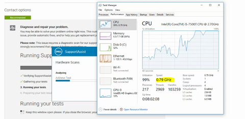

Teljesen új Dell 7050, és a processzor csak 0.8GHz-n megy akárhogy terhelem, minden tetű lassú a gépen.
Amiket próbáltam:
- BIOS-ban SpeedStep letiltása
- Windows-ban a power plan-ra reset
- Power plan-ok közötti variálás
- Legfrissebb, augusztus 17-i bios-ra frissítés.A Dell tesztek nem hoznak semmilyen hibát, eseménynaplóban semmi
A másik két gép ami ugyanekkor érkezett hibátlan.Ötletek?

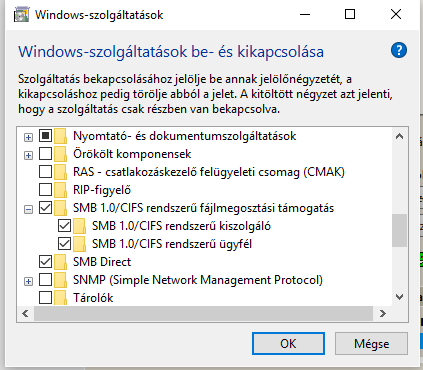

Nekem is hasonló problémám van, mint a 84745 számú kommentben Boby8709-nak.
Van 2 gép: egy laptop és egy asztali pc, mind2-ön jogtiszta win 10 pro. 1803as változatnál az Otthoni csoport kivezetéssel lett úgy mond szétcseszve ez a hálózat, fájlmegosztásos cucc.
Mind2 rendszer Clean install, egy hálózaton vannak 2 router van köztük de LAN-on vannak összekötve és egy IP tartományban vannak. A hálózat neve azonos természetesen. 192.168.0.22 és 192.168.0.18-as fix IP-n a két masina.Mindegy úgy van beállítva ahogy kell:
Hálózati felderítés BE, Fájl és nyomtatómegosztás BE a Magánjellegű és Vendég hálózaton is egyaránt.
Az összes hálózatnál: megosztás bekapcsolva (ezt utólag pipáltam be, miután a lentebb lévő drasztikusabb megoldásokhoz folyamodtam), 128 bites titkosítás használva, és a Jelszóval védett megosztás kikapcsolva.
Médiaadatfolyamnál minden eszköz látszik és engedélyezve van.
A műsortár megnevezése más mint a gép/felhasználó nevem de ez nem számít úgy tudom.
Az adott mappa megosztva, mindenkinek minden engedély, azaz teljes hozzáférése van rá.
Intézőben lehet is látni egymás megosztott mappáit, csak mikor rákattintok azt írja ki, hogy:
A Windows nem tud kapcsolatot létesíteni a(z) ***** összetevővel.Már ilyen meredek megoldásokhoz is folyamodtam, h működjön a dolog de sehogy se akaródzik
:1. Rendszergazdaként futtatott parancssorba ezeket írtam (gyakori kérdéseken találtam):
sc.exe config lanmanworkstation depend= bowser/mrxsmb10/nsi
sc.exe config mrxsmb20 start= disabled
2. Windows szolgáltatások között engedélyeztem a következőket:
-SMB 1.0/CIFS rendszerű kiszolgáló
-SMB 1.0/CIFS rendszerű ügyfélValakinek valami ötlet?

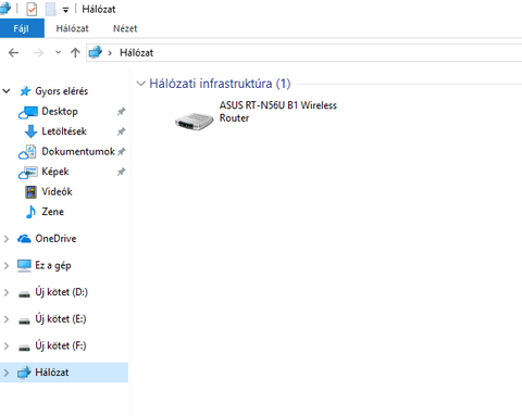

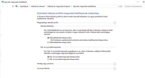

Elnézést ha volt már ilyen probléma, vagy ha más topikban kellene érdeklődnöm!
Lenne egy olyan problémám, hogy a minap újra pakoltam a gépem (win 10 pro legfrissebb, MediaCreationTool-al készített stick-ről) és egyszerűen nem lát semmit a hálózaton. Az érdekesség az a dologban, hogy osztok mappát erről a gépről és a hálózaton lévő többi gép látja és használni is tudja ezt a mappát.
Be van kapcsolva a hálózati felderítés, engedélyezve van a fájl és mappa megosztás, egyezik a workgrup, de egy gépet nem lát a hálón.
Valakinek van valami ötlete?
Az előbb már rányomtam a hálózat alaphelyzetbe állítást, de nem változott semmi.
Előre is köszi a segítséget!
