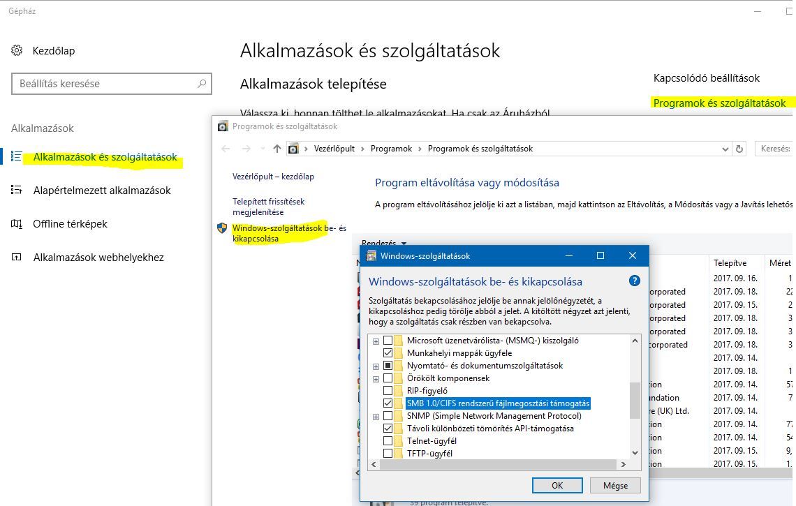

Antonio #65028 üzenetére
Sajátgépes Z meghajtóként szeretnéd elérni? Ha a ping látja lehet csak újra fel kéne venni hálózati meghajtóként. Töröld ki a mostanit és csatold fel újra. Nas IP címe fix? Ha DHCP osztja neki akkor nem IP-vel hanem NAS nevével hivatkozva kéne felvenni, de a legbiztosabb megoldás az lenne ha a routerbe állítanál neki fix IP címet és arra hivatkozva vennéd fel hálózati meghajtóként.

Antonio #65026 üzenetére
Ez jó! Az átviteli út működik - kipipálva. Jöhet a következő lépés. A fő okot valószínűleg leírtad: semmit nem állítottam se PC, se NAS beállításaiban. Erre jön az üzenet: The network path not found. Elég általános, több mindentől lehet. Lehet megosztási probléma, hitelesítési gond, valamelyik szolgáltatást engedélyezni, esetleg tiltani kéne, stb., stb. Gondold újra át hátha beugrik mit változtattál vagy felejtettél el.
lovi27
Antonio #65014 üzenetére
Hivatalosan SMB/CIFS-nek hívják, a Windows hálózati protokollja, azaz ahogy a hálózaton az eszközök kommunikálnak, beszélgetnek egymással. Az SMB1 amit kapcsolgattál ennek az 1. kiadása, ami ha jól tudom már a 4. verziónál tart.
Mivel most két géped van otthon és abból az egyik működik, elsősorban a hálózati beállításoknál próbálj találni különbséget. Próbáld ki a ping működik-e. Először a működőn behívod a DOS ablakot majd beírod a következő utasítást:

Antonio #65000 üzenetére
Ha nincs kipipálva, nem fogod elérni. Nálam Zyxel-nél legalábbis így van. Ahogy lentebb írták, majd az őszi CU-val talán megoldódik (ugyanis kiveszik smb1-et... remélem utána is menni fog a Nas elérése
Amúgy meg mindenképp tégy egy próbát azzal hogy visszadugod routerre, úgy mit produkál. -

Antonio #64995 üzenetére
Nem értem azt a logikát, hogy egy működő hálózatba beteszel egy switch-et, meghal, leáll a hálózat és a Windowsban kezded keresni az okot. Miért? Inkább gondolnék a switch vagy a router valami beállítási gondjára. Szerintem.
Az SMB1 elől ne vedd ki a pipát! Az 1. protokollt már nagyon kevés eszköz használja, de valamiért nem fog tudni kapcsolódni, ha az nincs bepipálva. Talán az októberben jövő nagy frissítéssel rendezi ezt az anomáliát a Microsoft és akkor talán végleg eltűnik az az opció. Különben már a tavaszi nagy támadás előtt kiadta rá a javítást a MS, és aki napra készen frissen tartja a W10-ét nem volt veszélyben tavasszal sem.
