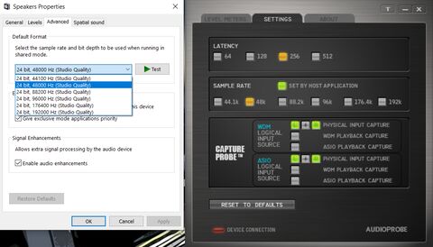

Aha minden smakkol. Egy jó kis Audioprobe Spartan 110 interfész amúgy, gitárhoz, monitorozáshoz is használom. A sample rate a streamelés miatt van visszavéve. Ha feljebb veszem akár a mikinél, akár a lejátszóeszköznél, akkor valamiért elmegy a hang az rtmp streamjeim közben, ami nem újdonság, ez kb. mindig így volt.
A Win downgrade-el kb. egy időben két dolog történt: újrapasztáztam a procit, aminek nyilván nincs köze a dologhoz. Illetve frissítettem az OBS studio-t, aminek talán lehet hozzá valami köze, mert szinte folyamatosan fut az is, amikor zenét hallgatok, lehet hogy van valami pluginje amit nem találok feladatkezelőben, valami ami akkor is fut, ha egyébként kilőttem a fő process-t... -

Én zenéhez igazából csak a Winamp 5.8-at használom ezek közül, 15+ éve a kedvenc player-em Windows alatt a Winamp.
A másik kettőt csak azért említettem meg, hogy elébe menjek a "próbálj meg másik médialejátszót"- jellegű tanácsoknak. Azokat sosem használom zenelejátszásra, csak most próbáltam ki, hogy megnézzem hogy a Winamp-el van-e probléma, vagy ez valami rendszerszintű dolog, és sajnos az utóbbiról van szó.
Igen megnyúlik a hang lejátszáskor, pontosan ez történik. -

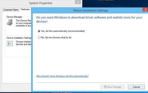

Az általad vázolt update methodus részben kivitelezhetö group policy beállitásaival de csak azt tudod konfigolni,hogy értesitsen ha van update,töltse le de ne telepitse stb stb
Amióta "communative" updatet bevezették azóta nem tudod kiválogatni,hogy melyik update kell neked
A drivereket tudod tiltani brutálisabban a group policyben ,ott nem fogja "leszarni" a windows ha tiltva vagyon -
