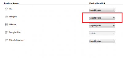

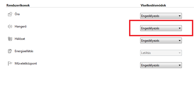

Ma megint csak értetlenül állok a történések előtt. Önmagát konfigurálja a W7, vagy a távolról belepiszkálnak, vagy mi a fene folyik itt?
Lehet hogy emlékeztek, lehet hogy nem de nemrégen rinyáltam itt, hogy miután feltettem a legújabb Realtek HD Audio drivert, eltünt a tálcáról a w7 saját hangerő szabályzó ikonja, és még visszakapcsolni sem lehetett.Ehhez képest, semmi, de az égvilágon semmi nem történt a géppel, se frissítés, se telepítés semmi. Mindössze néhány ujraindítás volt, de mikor feltettem a drivert, utána rendesen ujraindítottam a gépet, ahogy kérte. Na és ma mire leszek figyelmes? Ott van az eltűnt ikon a tálcán!
Na ezt végképp nem értem, hogy most meg mitől jött vissza az ikon
