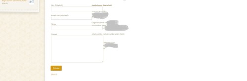

The DJ
honey.css (3509.sor):
input[type="text"], input.input-text, textarea, input.txt {
background-clip: padding-box;
border: 1px solid #d3c6ac;
border-radius: 0.236em;
box-shadow: 0 0 0.236em 0 #f6f4ef;
box-sizing: border-box;
color: #977f4f;
font-family: "Cutive",sans-serif;
font-size: 0.857em;
line-height: 1.618em;
outline: medium none;
padding: 0.53em 0.857em;
transition: all 0.2s ease-in-out 0s;
width: 94%;}
A félkövérrel jelölt részt kellene hozzáadnod és meg is fog javulni.
A másik problémára: honey.css (2514.sor):
ul.products li img, ul.featured-products li img {
height: auto;
width: auto;
}Itt a width:100%-ot kell átírni auto-ra.
