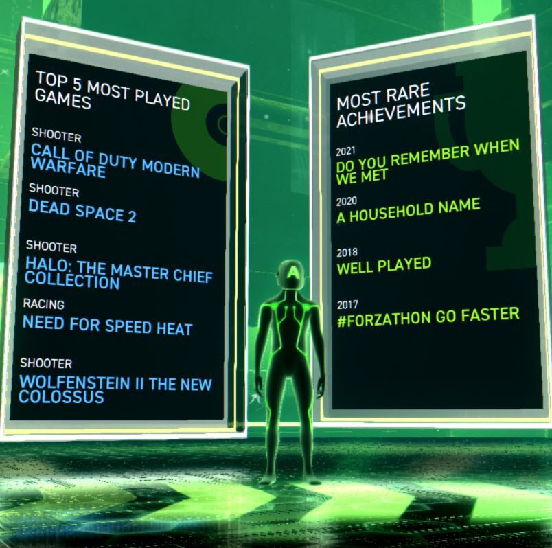

#235955
Kár igen. Szerintem az csak akkor világít ha az illetőnek a profilja még abban az időben készült és be is lépett live-ra a classicon.
Neked is a CP a legtöbbet játszott? Ennyire jó?
Diablot még megértem másodiknak az én is sokat toltam a sztorin túl is csak PC-n. (előbb útöbb majd konzolra is tervezem beszerezni)
De, hogy a CP-ben ennyi kontent van? (meg gondolom nem One-on játszottad) -

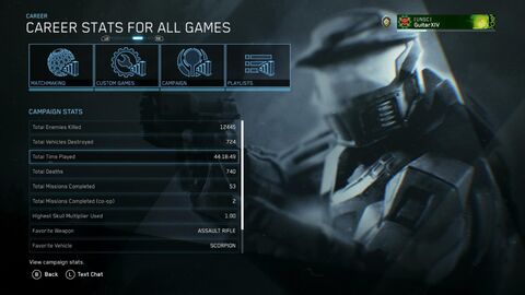

Na én ide posztolom mivel még nem vagyok series tulaj.
Tetszett a múzeum túra, több helyem megmosolyogtatott. Csomó emlék is előjött mert az igaz, hogy pár éve vagyok csak Xbox tulaj de a 360 elite megjelenése óta játszok Xboxon. Akkor még rengeteget toltuk unokatesómnál a Lego játékokat meg a Guitar Herot dobbal-gitárral.
Aztán a kinect volt még egy nagy csoda mert rengeteget pörgött és abból is írtam a szakdolgozatomat. (lézerszkennelés)
Emlékszem mindig vágytam a Halo szériára látvány alapján és megfogadtam egyszer végigtolom őket. (Aztán amióta van xboxom gőzerővel pótlom a szériát)
One-al is tudtam már megjelenéskor játszani és emlékszem, hogy lenyűgözött a kontroller fogása, analogja és ami a legjobban: az LT-RT "puhasága" lenyomáskor. És sajnáltam, hogy hagyták kihalni a kinectet pedig szerintem simán lenne helye mint opció. Ha lenne több kinect-es játék One-ra tuti beszereznék egyet nem is kérdés. Karácsonykor mindig elő van szedve a 360 kinect.
Nem is kérdés mit választok next-gen konzolnak.

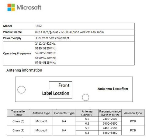

Na igen és itt lehet a probléma rezy89-nél mivel ez annak felel meg.
rezy89:
Esetleg ha ennyit megér én ezt megpróbálnám mert így elkerülheted magán a konzolon a Wifi használatot: [link] Ezt bedugni az xbox-hoz közel.
Rámész telefonnal és rácsatlakozol a Mifi-dre.
A konzolt pedig rádugod a rajta található ethernet csatlakozódra.
Persze ez sem életgarancia de esetleg egy próbát megér ha rászánsz ennyit és a kábelbekötés nem megoldható a házban/lakásban.
