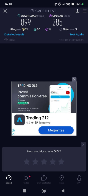

Mértem wifi sebességet. A gond az, hogy két laptopunk csak 1201 megabiten csatlakozik. Elvileg tudják a 160 mhz-et, gyakorlatban nem akarják. Egy harmadiknak viszont sikerült olyan 2400 körüli sebességen csatlakozni, ott végre mérni is lehetett. 750 megabitig ment fel. iperf-fel és speedtesttel is ennyit mértem.
Jozsó

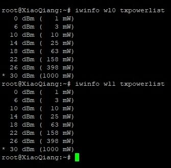

Na, csak megvan. Sikerült kiderítenem, hogy az adó teljesítmény függ az ország/csatorna/csatorna szélesség kombótól. Szóval az us country kóddal azért ment le 24 db-re, mert az 52-es csatornát választottam és ott ez nem engedélyezett. Viszont a 48-ason van 160 mhz és 1000 mW.

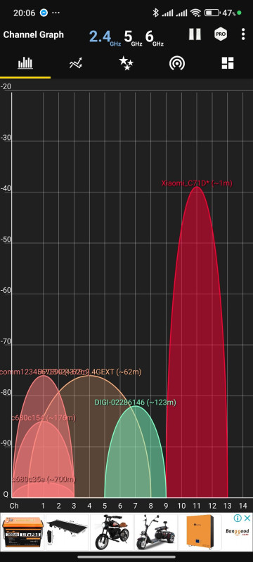

Ha ránézel az alsó wifis képre, akkor látod, hogy 2 wifi jel van fent, mert az én telefonom összefogja a 2 wifi sávot. Egyszerűen ez is lehet tényező a te eredményeiddel összehasonlítva.
