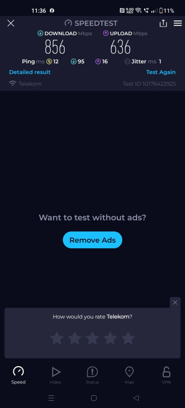

Egy Phone 14 pro max-al próbáltam, elvileg az tud AX-et. Egyelőre csak simán rádugtam a jelenlegi hálózatra, majd hamarosan átkerül máshova, de akkor még játszanom kell vele. Nem sok minden állítgattam rajta. Tri-band-et néztem és mást nem nagyon
Rick4: Ez még csak egy gyors teszt volt. Rádugtam a mostani hálózatra, és mértem párat. Simán lehet hogy a mostani router is zavarta. Nem sokára átkerül oda ahova terveztem aztán ott majd jobban látom mi a helyzet

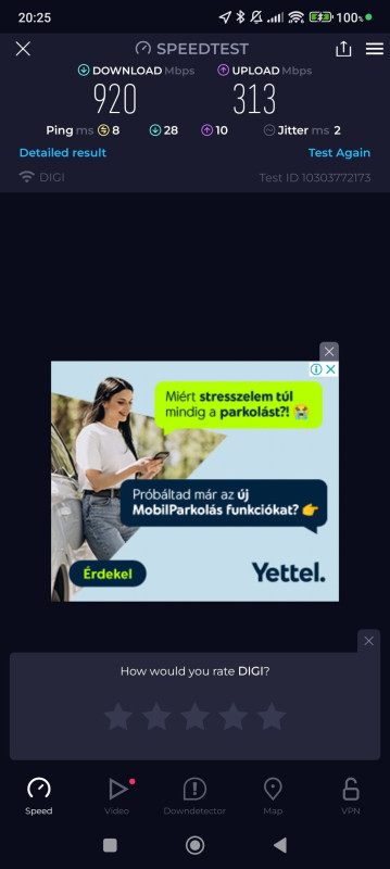

Digi 1000 megy majd vele, és csak egy 50 m2 tégla lakásba lesz. 1 Digis wifit láttam összesen, szóval nagy zavarra sem számítok szerencsére
Ami viszont biztos, hogy a kertbe is szeretnék majd wifit. Ha ez odáig nem megy ki, akkor mesh-be, milyen eszköz rakható emellé?

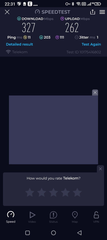

Nem rég vettem egy Xiaomi Router 7000-ret. Nézegettem itt a kommenteket, de az én Wifi sebességem meg sem közelíti ezeket. kb 400/350 a max. Gyári Kínai Fw van rajta. Ez ennyit tud, vagy én rontok el valamit?
