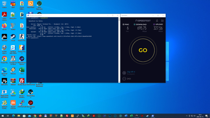

Valahol azt olvastam, sőt asszem openwrt oldalán, hogyha 1gbites neted van az NSS csomag tudja azt.
Ha az internetsebességed közel 1 Gbps, akkor a hivatalos OpenWrt build nem fogja elérni ezt a sebességet. Vagy ha további folyamatokat tervezel futtatni a routeren, amelyek erőforrásokat fogyasztanak, az ronthatja az útválasztási sebességet. Ebben az esetben megpróbálhatod használni ezeket a NEM hivatalos buildeket, de ne feledd, ezek NEM hivatalosak, és így nincs hivatalos támogatásuk .

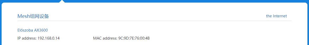

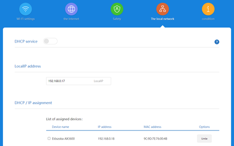

Simán lehet, hogy fogalomzavarom van, de azt 'hittem' a mesh az a kiterjesztett azonos SSID-jű eszközök hálózata ahol az AP-k közötti kapcsolat lehet vezetékes és vezeték nélküli. Vezetékes kapcsolatra meg azért gondoltam, mert csak stabilabb/gyorsabb ha 1-2 fal a két AP között van.
dchard
A korábbi hozzászólásodban ezt írod:
"Az első router a modem (már ha ez bridge módban van) mögött legyen a "router" minden szükséges szolgáltatással."
Akkor ezen hogy jön át a szolgáltatói VLAN?
A kérdésre a válasz: ha szolgáltatói IPTV-t akar ahhoz nem VLAN kell, hanem az hogy a 3 darab AX3000-ből álló hálózat minden eleme "AP/Mesh" módban legyen, működjön az IGMP snooping, egyik se viselkedjen routerként, így a telekomos STB el tud jutni a HGW-ig, ami intézi a többit. Valójában a szolgáltatói HGW-n ér véget az IPTV VLAN-ja, ahhoz az előfizetői LAN-nak nincsen köze.

Max 2 eszközt lehet kábellel összeközni, a harmadik eszközhöz nem lehet kábelt kihúzni, mert különálló épületben lenne tizen-méterre a legközelebbitől. Leginkább az lenne fontos, hogy ha a 3. eszköz wifin van (mesht hanyagolva) AP módban, akkor a LAN porton minden gond nélkül továbbítja-e a netet az iptv boxnak.
lacalama
Igen, oda csatlakozik.
Bocs mit jelent a dupla NAT?
Így most a vodás cuc csak modem, minden mást az ax csinál swich modban.
Gondolkodtam az AP-ben is, de maradtam a másiknál.
Miért akad össze a két wifi, illetve nem akad össze mert az ax a belső hálón gyors volt, csak a vodás modem adta fel a harcot. -

Tekintve, hogy az Intel 2-3 havonta ad ki javított firmware-t az újabb (elmúlt 1-2-3 éves kártyáihoz), ez simán lehet Intel oldali hiba. Nekem is van egy Intel AX201-es kártyám, de nem 30 megabitet mérek felfelé.
De természetesen igen, van rá esély hogy megjavul ha az AP oldal is megkapja az új FW-t. Én használom már pár napja, nem tapasztaltam vele semmi fúrcsaságot.
