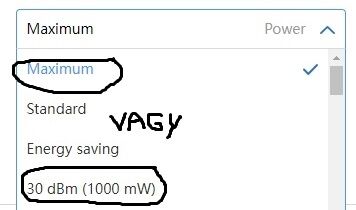

A wifinél van valami beállítás amitől a jeleröség és sebesség optimalzálható?
Openwrt-vel 70-80 %-a a kínainak. -

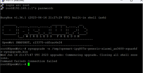

Kínaira feltettem az Openwrt-t.
Beállítottam: PPPOE, a wifit beállítgattam, DHCP, Port továbbitásokTapasztalataim (többszöri újraindítás volt, nem hibák miatt..) :
- PPPOE 570-590 Mbps --- gyárival 900-930 Mbps volt (Digi 1000)
- wifi ha elindult --- induláskor szuper aztán beáll a gyárinál gyengébbreFinomítási tippeknek örülnék!
(((Jelenlegi megérzésem - tesztelem párnapig aztán eldől a sorsa..))

Most az Openwrt felrakásán gondolkodom és azt vettem észre, hogy SSH-n elérhetetlen.
Mivel kezdjem?
Kösz!

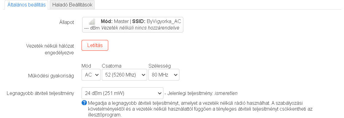

Adott egy Xiaomi AX3600 router, OpenWRT-vel.A WIFIt hogy szoktátok optimálisan beállítani? Többször tapasztaltam már több telefonnal is több fajta routerrel is OpenWRT-nél, hogy mikor rácsatlakozik a routerre WIFIn a telefon, egy fél percig kb nincs internet a WIFIn, vagyis ezt írja a telefon.Ez mitől függ? Csatorna kiosztás, WIFI kódolás? Jelenleg szimpla WPA2-ben van, mert van olyan készülékünk ami nem támogatja a WIFI6-ot azaz WPA3-mat.Mikor nem openwrt volt rajta, hanem a gyári fw akkor nem csinált ilyet.

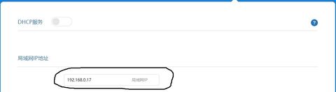

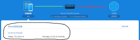

Tonyk
De ezt a fő routerben kéne beálítani. Tehát a fő routerben a kliens router mac addresséhez rendelsz ip-t. Namármost, ha a 192.168.0.17 a fő routered, akkor miért van kikapcsolva a dhcp? Ha másik eszköz (szolgáltatói) oszt dhcp-n címet, akkor viszont abban kéne beállítani a mac címhez rendelést.

Két Xiaomi AX3600-asom van 1.1.19-es kínai firmware-rel mesh-ben.
AX3600-as mesh főrouter fix IP címe:
AX3600-as mesh főrouterhez csatlakoztatott AX3600-as jelenlegi IP címe:
Tudja valaki, hogy hogyan lehet a főrouterhez csatlakoztatott routernek is fix IP címet adni, hogy annak pl. ne 192.168.0.14 legyen az IP címe, hanem mindig 192.168.0.18?
Mert, ha valamikor újraindul a mesh, akkor néha a főrouterre csatlakoztatott router másik IP-t kap és a meshre csatlakozott WiFi-s eszközeim között valamelyik IP-je ütközni szokott annak az IP-jével.
Köszi! -

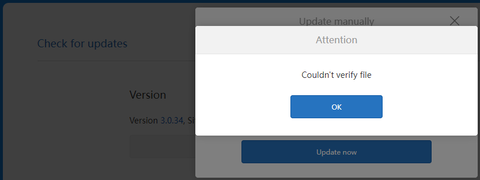

Van 2 Xiaomi AX3600-as routerem, amelyeken miwifi_r3600_firmware_aba17_1.1.19+SSH+txpwr.bin kínai firmware van.
Próbáltam a topik összefoglalójából az 1. Legegyszerűbb módszer szerint megcsinálni, de sajna nem sikerült.Tudja valaki, hogy hogyan lehet ez a kínai firmware alatt mesh-be állítani ezeket?
Köszi! -
