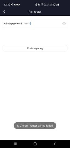

pecsa1010
morpheus133 #1841 üzenetére
Sajnos már az MI home-hoz nem adja hozzá a routert nem enged tovább annál amit az előző hsz.ben csatoltam.
Arra gondoltam, hogy nem tetszik neki az hogy az mi home az kínai régió a router meg ugye eu-s.
Ezért felraktam az orosz mi home-ot de ott is csak eddig jutottam.
Ha az mi home-ba a magyar régiót állítom be ahogy a routeren is, akkor sem tudom hozzáadni és értelemszerűen a kínai szerveres cuccaimat sem látom.
Az orosz appban kell valamit állítani, hogy ne vegye figyelembe a régiókat, mert indításnál ott is ki kell választani, hogy melyik régiót legyen.
Egyáltalán ad valami pluszt ha az mi home-ban hozzáadom a routert vagy csak feleslegesen szenvedek vele?

morpheus133 #1743 üzenetére
Nekem még itt jár. A jelenlegi verzió 1.0.79. Kínaiak vagyunk
morpheus133
morpheus133 #1741 üzenetére
Erre valaki?
A kérdés, hogy van e értelme a MiWif appból nyomozni, miért nem megy.
Vagy nem fog, mert magyarországról nem is müködik a kinai verzió miatt. A logokban az látszik, hogy az api kérdésre az jön vissza, hogy "wrong locale". De hiába próbálok más localt küldeni, az sem oldja meg. (Mondjuk nekem a global routeren, Kinai FW van és Orosz szerverhez adva, szóval sok helyen mehet félre a dolog) -
