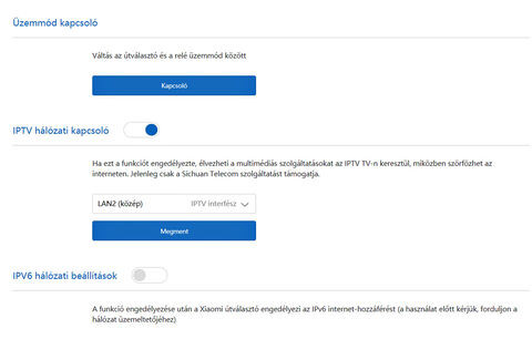

Lenne az ábrához 2 kérdésem.
1.) Az ONT-ban kikapcsoltad a DHCP szervert? Vagy hogy oldottad meg, hogy ne akarjon mindkét eszköz DHCP-t osztani?
2.) Az AX-ben a LAN menüpontban mettől meddig állítottad be a DHCP tartományt?Köszi előre is.
tlala
siemensfun #1386 üzenetére
Megcsináltam mindent, pontosan így.
De amikor bedugom a set top boxot a LAN2-be, kap IP-t, de aztán csonttá fagy a színes háromszögeknél.
Mi lehet az oka?(Ráadásul kikapcsoltam a DHCP-t az ONT-ban, azóta nem megy arról sem az IP TV, mert a set top box nem kap IP-t, és az ONT is elérhetetlen a hálózaton...)
tlala
Teljesen igazad van, én emlékeztem rosszul a LAN portok számozására, bocsánat!
Valóban így van minden jól. -

Igen, alapvetően én is így használtam korábban (1000/1000 optika), és az is jó, hogy te is ismét kihangsúlyoztad, hogy IP TV szűrés/támogatás csak a 227-es fw-ben van.
Nálam annyi különbség volt, hogy szerintem az ONT-ban a DHCP-t sem kell kikapcsolni, mert annak tartománya a 192.168.1.X-ben van, a routeré pedig a 192.168.31.X-ben, szóval nem zavarják egymást.Most annyit egyszerűsítettem, hogy kíváncsiságból feltettem a 3.0.22-es nemzetközi fw-t, mert az az oroszok szerint újabb és fejlettebb, és az IP TV set top boxot egyszerűen az ONT-ba dugom és kész, remekül elmegy onnan, külön - és az internet forgalmat sem zavarja.
Nagyon hasznos a leírt összefoglalód az ONT PPOE Passtrought kikapcsolásáról és a router PPOE használatáról, később mehetne majd a jövőbeni összefoglalóba.
De szerintem a második blokkod néhány ponton nem tiszta - de kérlek javíts ki, ha én tévedek.Az 1. pontban azt írod, hogy "kösd össze sima LAN kábellel a T router LAN1-es és a AX3600 WAN portját" - és ez OK, de az AX3600-as LAN1-es portja egyben a WAN portja is.
És ennek fényében nehéz értelmeznem a 2. pontodat, hogy "kösd össze a AX3600 LAN1 portját a hálózat többi részével".
Mit jelent itt a "hálózat többi része"? És hogy kapcsolódik ez az 1. ponthoz, ahol már összekötöttük a router WAN (LAN1-es) portját az ONT-tal? Vagy a te routereden van külön WAN csatlakozó a 4 LAN aljzaton kívül?És mit jelent a végén a "A két kábel azért kell" mondat?
Esküszöm, tényleg nem értem, nem értetlenkedni akarok, csak tisztázni! -
