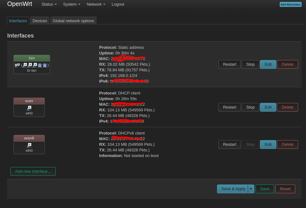

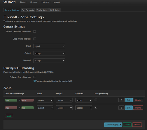

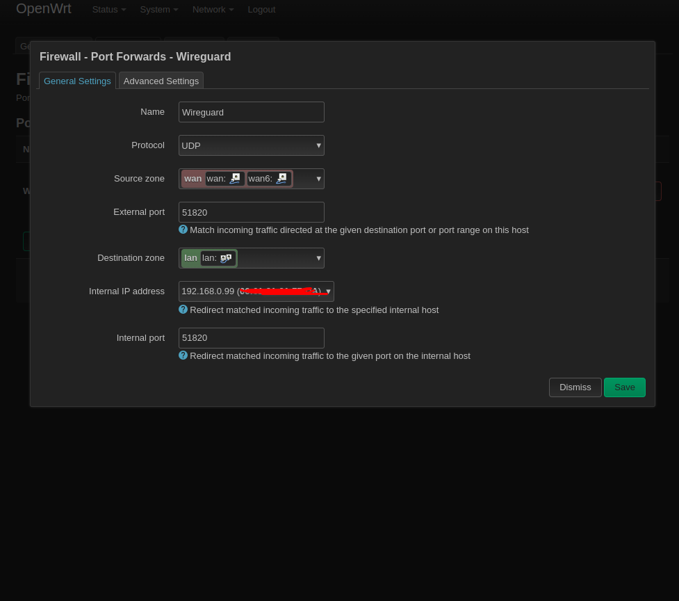

ma üzemeltem be egy ax3600-as routert OpenWRT-vel. Viszont egy egyszerű port forward nem akar működni, ami eddig működött a régi routeremmel, mit ronthatok el?
Érdekes módon, ha belső hálóból queryzem a külső wan ip-t, úgy működik a port forward
. Biztos valami nagyon alap dolgot nézek be, már órák óta ezzel szívok, előre is köszi a segítséget! -

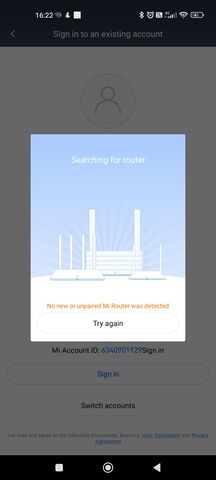

segítettem valakinek FB-on feltenni a firmet, bdatát is megcsinálta.
de nem megy neki a miwifi alkalmazás.
