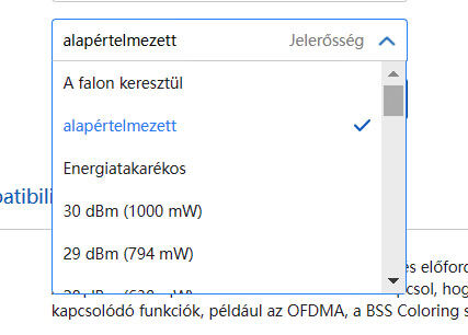

Wifi beálltás az legyen ami neked és a környzetedben megfelel. WPA3 SEA nyiván erősebb (mint irja is mellette) mint a WPA2
WIFInél kell Country Code :
Ha állítasz , akkor a kimenő teljesítmény az adott országra érvényes lesz. Ha hu-ra állítod, akkor talán 100mW, ha driver defaulton hagyod, akkor elérhető a gyári fw. 1000mW-ja. Kérdés, hogy ha a routered üvölt is, a kliensed meg suttog, abból mi előnyöd származik? Merthogy a router ettől még nem hallja jobban a klienst, csak neki nagyobb a hangja.160Mhz esetében ha jól rémlik (nem néztem most ennek utána és nem is értek hozzá) elérhető a 2.4Gb/s átvitel wifin. Van ilyen kliensed ami támogatja és tudja is ezt a sebességet?
