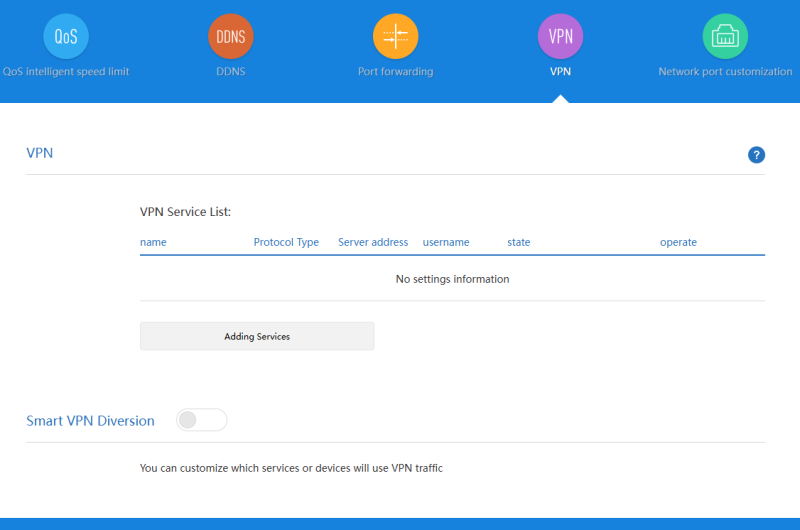

AX3600-ra tennéd? Mert ott nem lehet pendrive-ot dugni sehova. Az openwrt nem bonyolult, igaz ezt úgy mondom, hogy már 15-16 éve is használtam az openwrt elődjét a tomatot, dd-wrt-t, Oleg firmware-t még asus WL500gP routeren, és azóta nagyon sok más eszközön fent volt, igazából alapjaiban probléma nélkül ment, mindenhol kibővülek a lehetőségek, de az alapok megmaradtak, az az 5-6 funkció kellett, amit minden router tud. AX3600-nál tettem vissza egyedül a gyárit, nálam a wifi egy kategóriával gyengébb volt vele, mint a gyári rendszerrel, utána meg cseréltem ax7000-re, ezen marad a gyári rendszer, minden tekintetben elégedett vagyok vele. Most még van itt eldobozolva egy openwrt-s tp-link WDR3600-as, 4-5 éve nem volt bekapcsolva, de az egy atomstabil cucc volt, mint mondjuk bármelyik tp-link, mai nálam járt, ellenben 3 asusból 1 meghalt (A WL500gP), a második évekkel később egy AC65P eleresztette a netet, miközben szerinte volt net), a csere router ugyanazt csinálta, gyári rendszer, openwrt, másik tápegység, másik telekjomos modem, másik vezeték, bármitt csinálhattál, szóval asust soha többé, miközben itt van még egy rajtam maradt villámcsapott tp-link WR340g-s router, lan portok már nerm mennek, wifi, wan, minden más igen és lassan 14 éves..
Az openwrt kezdőknek elsőre csere router nélkül nem ajánlott, azaz ha én most kezdő lennék, a fix routert nem bántanám, hanem egy másikra tenném fel az openwrt-t, és amikor már megy, ne adj isten tudom, hogy mit állítok, és mi fog történni, akkor tenném be.
Igazság szerint kevés dolog van, amit az ax3600-as nem tud, pontosabban annyit tud, amennyit egy routernek kell tudnia, a többire ott egy nas, rpi, épített kis szerver, stb stb.
Én szeretem a céleszközöket,és azt vallom, a router egy fojntos hálózati elem, a legkevésbé sérülékeny, vagy legkevesebb frissítést igénylő, legstabilabb rendszerrel kell használni, mert ha baxtatod, nincs net az egész lakásban, és ha a sok baxtatás során tégla lesz, lehet hét végére net nélkül maradsz.
VPN szerver mehet bármi máson is, ax7000-en pl alapból benne van a gyíári rendszerben, 3600-náűl nincs már előttem, ott volt-e ez a menüpont.

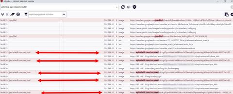

Ha a fw tartalmazza a MI szolgáltatásokat (SSH+MI+txpwr.zip) az ugyanúgy küldözget minden adatot mint az érintetlen gyári fw
