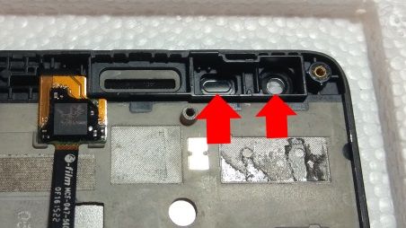

Pontatlan kijelző: ezzel szerintem nem tudsz mit csinálni, gagyi a hardver. De ha valaki tud valami factory kalibrálási módot az érintőhöz akkor szóljon.
A hívásnál elsötétülésnél meg gagyi a beszerelő, mert kihagyott alkatrészeket amit át kellett volna rakni az eredeti kijelzőből, kis gumi vagy műanyag árnyékolók, proxy szenzornál az érzékeléshez, kameránál, noti lednél a fényszivárgás miatt, hangszórónál a porvédelem miatt szoktak ilyenek lenni. Vissza kell menni reklamálni, mert ez így nem munka. Ha meg ki lett dobva a régi kijelző akkor kerítsenek, ha már bevállalták pénzért a melót akkor jogos az elvárás hogy rendesen legyen elvégezve, ha nem akkor álljanak helyt a rosszul végzett munkáért.
